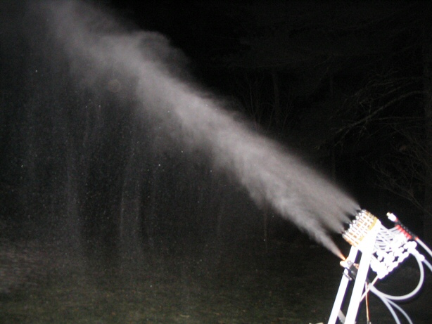

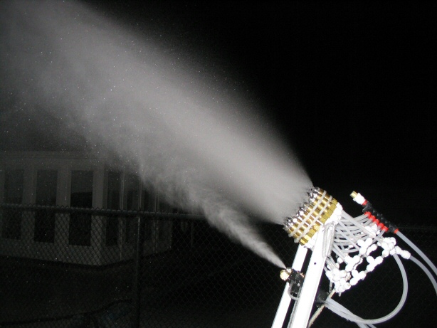

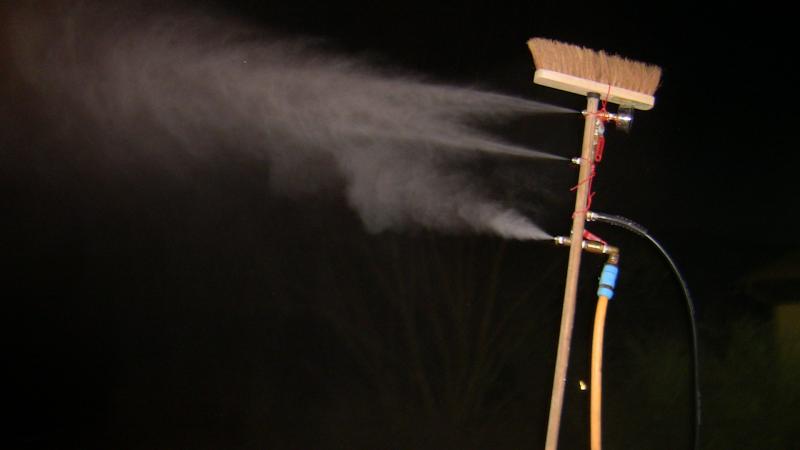

Tu devrai essaye en mettant une sortie d'air du compresseur au milieu du rond, avec toute la capaciter dispo de ton compresseur.
SnoW Ow Ow !
MessagePosté le: Mar 18 Sep 2012, 17:26    Sujet du message: Publicité
MessagePosté le: Mar 18 Sep 2012, 17:54    Sujet du message: canon "douchette" Répondre en citant
c'est une idée mais ca ne ferait pas grand chose a mon avis car je n'ai pas tant de reserve que ca quand j'utilise 2 nucleateurs SN.
SnoW
Inscrit le: 07 Fév 2012
Messages: 44
Localisation: Gironde
Altitude: 18m
MessagePosté le: Mar 18 Sep 2012, 18:24    Sujet du message: canon "douchette" Répondre en citant
'PLus il y a d'air, mieux est la neige' Tu met une buse de 5mm au milieu ! Vu que normalement il faut un fan. Il y a des chances que ca resoud le probleme de neige detrempé.[/code]

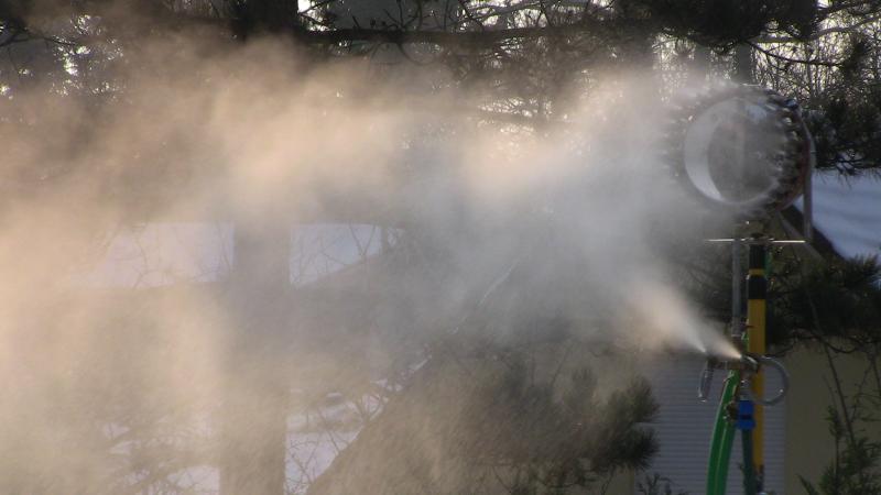

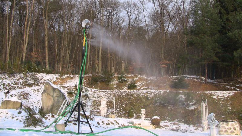

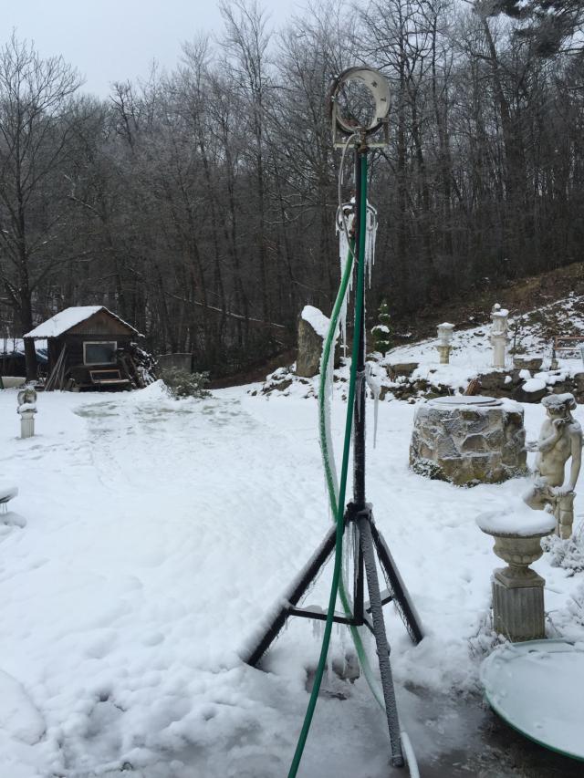

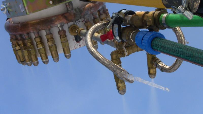

J'ai entièrement refait ma douchette.
- Avantage : Plus aucune fuite sur la couronne et pied télescopique deux fois plus haut.
- Inconvénient : Beaucoup plus lourd

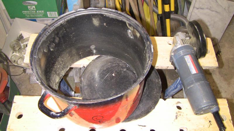

Voilà tout d'abord un fait-tout usagé dont j'ai découpé le fond, puis les poignées et qui formera le tube central:

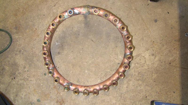

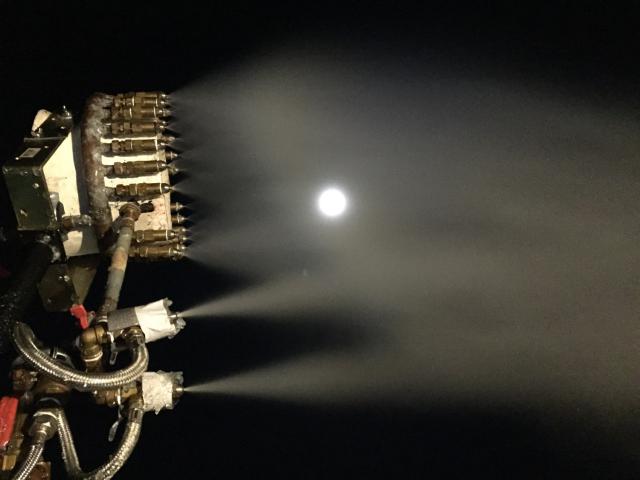

Voilà ensuite une couronne en cuivre percée de porte-gicleurs (faite sur mesure par mon plombier) :

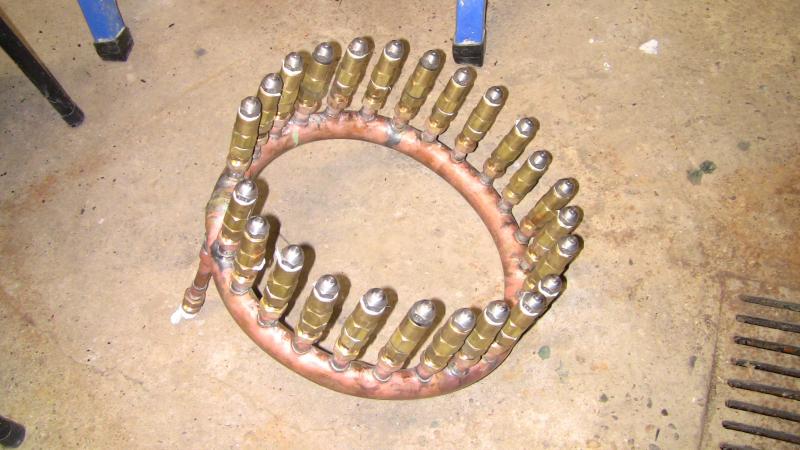

une fois les gicleurs vissés (avec du téflon pour l'étanchéité) dessus :

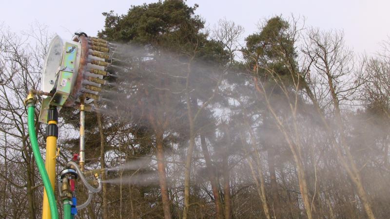

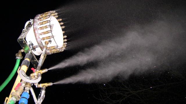

On fixe le tout sur le tube peint en blanc, on rajoute 2 nucléateurs en dessous, on monte ca sur un pied télescopique de haut-parleur acheté dans une braderie et voilà :

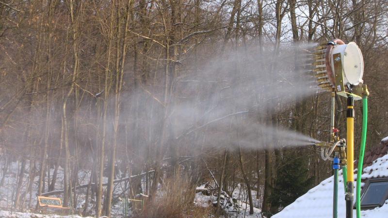

vue de derrière :

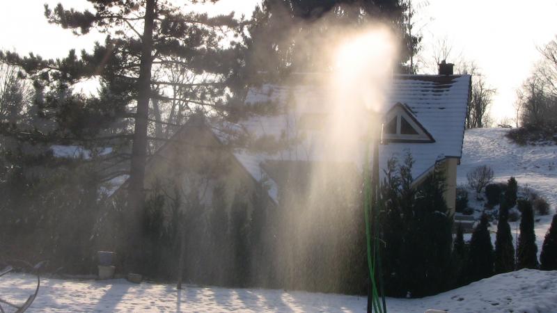

le nuage de gouttelettes ensemencé par le nucléateur dessous :
vu de devant :
vu de dessous :
visualisation du nuage de gouttelettes descendant vers le sol :

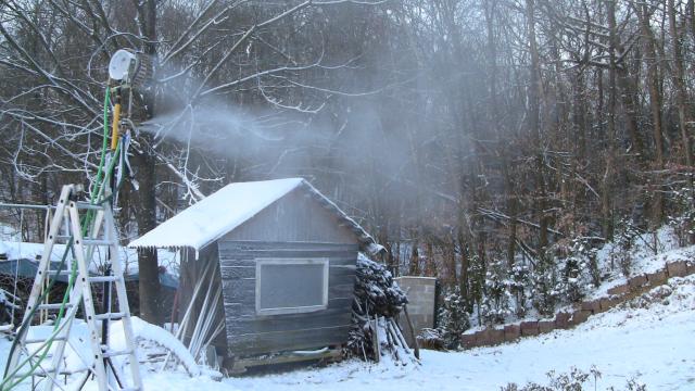

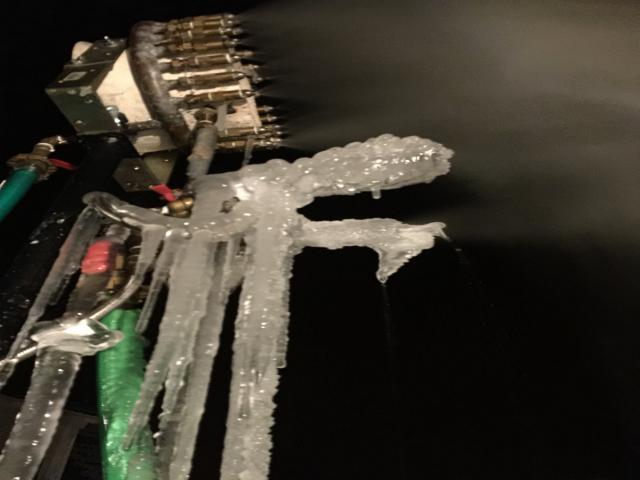

Je n'ai fait qu'un test d'une heure par -3°C, sous le soleil. La neige était très humide juste devant l'enneigeur, juste humide plus loin. Comme il y avait déjà de la neige naturelle dessous, il était difficile de voir l'apport exact de neige de culture. J'estime à 5 à 8cm l'épaisseur de neige déposée devant l'enneigeur. Il faut aussi noter qu'il y avait un vent faible mais dérangeant car l'enneigeur était placé à 4m de hauteur (je peux encore l'élever de 2m supplémentaires, mais la tête est tellement lourde que j'ai peur que ca devienne instable et en plus il me faudrait une échelle au lieu d'un escabeau).
J'ai eu quelques problèmes avec les nucléateurs Hago car je n'avais plus l'habitude de les utiliser et j'ai réglé le débit d'eau trop finement et ils ont gelé plusieurs fois (dégelés en versant de l'eau chaude dessus).
Sinon aucun autre problème, ca a bien fonctionné.
Pour produire une meilleure neige, il faudrait :
- soit 2-3 degrés de moins
- soit 1 ou 2m de plus
- soit une eau plus froide
- soit une pression d'eau plus forte
C'est ce dernier point que je compte améliorer. Ca améliorera en même temps le débit et la portée de l'enneigeur.
En cas de canicule, ce canon peut même être utilisé en été (sans les nucléateurs et l'air comprimé) comme brumisateur-rafraichisseur (enfin ca sera plus de la bruine que du brouillard mais bon).

Bien alors ca c'est un sacré engin. Superbe!
Il me semble voir un robinet qui relie ta couronne à tes buses de nucléation, à quoi cela te sert t'il, tes 2 buses me semblent alimentées indépendamment par les 2 tuyaux du bas.
bonne observation! en fait ce robinet sert simplement à ne pas laisser partir l'eau des nucléateurs dans le tuyaux "ouvert" qui sert simplement à fixer les nucléateurs au tube central au dessus.

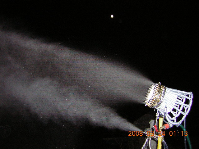

Citation:
Quoi que le tien à l'aire un peut moins canaliser ou péchu, j'ai l'impression que le jet se fait un peut asspiré pas le nucléateur, c'est peut être due à la pression ? Mais bon c'est l'ancien model.
Goofy utilise une pression d'eau nettement plus forte (dans les 6-8 bars si je me rappelle bien) et des buses de plus fort débit (puisqu'il a une pression supérieure il peut se le permettre).

Par contre je n'ai jamais compris ou il y avait effet de l'effet venturi dans le canon douchette Rolling Eyes je ne voie pas en quoi l'annaux procure une poussé au jet ?
Les jets d'eau des buses créent une dépression à l'intérieur de l'anneau qu'ils forment. Cette dépression aspire l'air où elle peut, cad derrière, et comme il y a un tube, l'air est canalisé. On le voit bien en laissant tomber un brin d'herbe derrière le tube lors du fonctionnement : Le brin d'herbe est aspiré dans le tube et projeté dans le nuage de gouttelettes de l'autre côté.

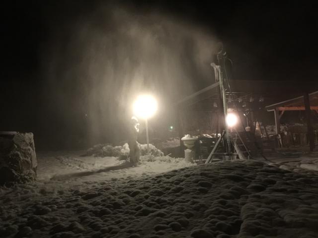

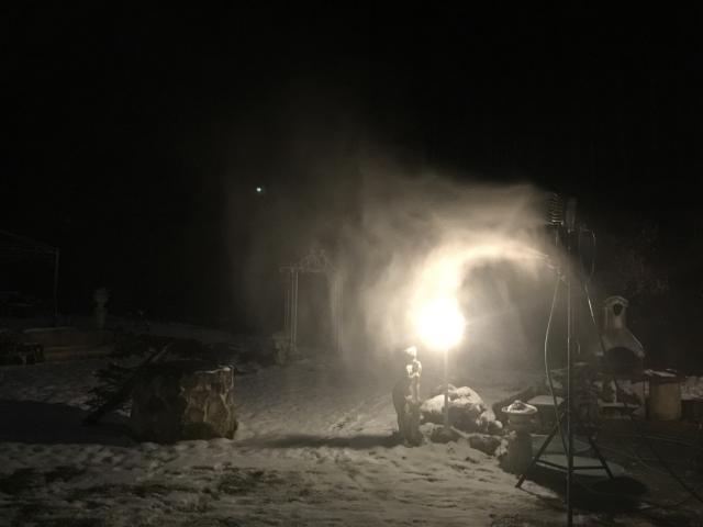

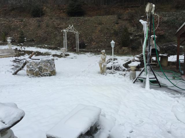

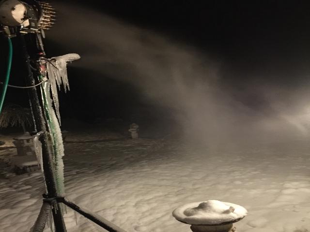

MessagePosté le: Dim 17 Mar 2013, 11:11    Sujet du message: canon "douchette" Répondre en citant

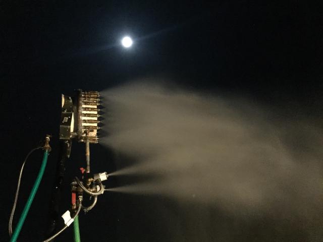

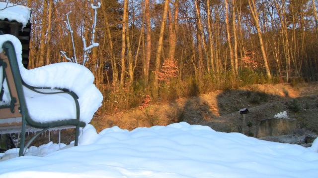

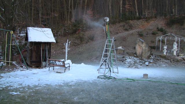

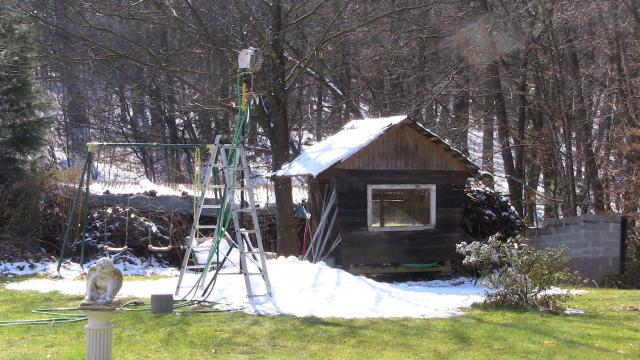

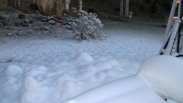

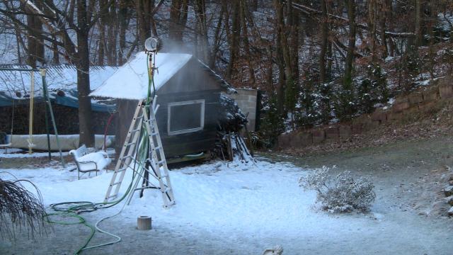

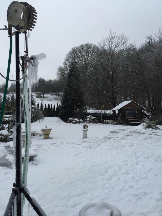

Avec le froid de ces derniers jours et l'absence de neige au sol, j'ai pu mieux tester ma douchette nouvelle version et le verdict est excellent, même s'il reste encore 2-3 trucs à améliorer.
Place d'abord aux images, l'enneigeur a tourné 2 nuits d'affilée, pendant environ 10 heures chaque fois et par une température de -3 à -6°C.
Le premier matin, il restait encore un peu de neige naturelle autour
mais dès le deuxième matin, elle avait fondu dans la journée précédente, sous un vaillant soleil printanier:
Accumulation totale, environ 60cm au centre d'un tas s'étalant sur environ 4 m sur 3m.
Bilan : Excellent, enneigeur "silencieux", produisant de la neige durable en bonne quantité. Quelques points peuvent être améliorés :
- accumulation relativement faible (environ 3cm/heure) car la neige est assez humide et dense (ce qui par contre a l'avantage, une fois bien gelée, de la rendre très résistante à la fonte et au piétinement).
- Portée courte, à cause du (très léger) vent de face et sans doute des nucléateurs trop bas en dessous de l'anneau.
- Nucléateurs Hago très délicats à régler (gèlent facilement si pas assez d'eau, neige trop humide si trop d'eau).
Projets :
- Augmenter la pression d'eau
- Remonter les nucléateurs Hago
- Inverser les arrivées d'air et eau dans les Hago (pour voir si l'autre configuration gèle moins)

MessagePosté le: Sam 23 Jan 2016, 14:45    Sujet du message: canon "douchette" Répondre en citant
Voila la douchette en fonction avec la nouvelle pompe et une pression de presque 6 bars en principe.
Produit à peu près 5 cm de neige humide par heure en dessous de -3 degrés.
Je l'ai laissé tourner 8 heures sous la pleine lune.
Par contre sa chute l'hiver dernier semble avoir provoque quelques fuites et j'ai eu de beau stalactites mais sans conséquences sur le fonctionnement.

MessagePosté le: Sam 23 Jan 2016, 17:59    Sujet du message: canon "douchette" Répondre en citant
Super cette production de neige,je voit que tu as pu profité un peu de cette période de temps froid Okay
La douchette a tournée à quelle température Question
Ici le redoux est arrivé aujourd'hui Crying or Very sad malgré des fortes gelées cette semaines. Il n'y a pas de froid en vu pour les 10 jours à venir Crying or Very sad j'espère que l'hiver n'est tout de même pas fini avant d'avoir réellement commencé Rolling Eyes

T'as eu de la chance de pouvoir tester tes nouvelles modifications, ca donne bien en plus Wink
J'ai réalisé un canon douchette similaire à celui de Goofy et toi du coup ^^
J'ai 22 buses delavan 5.5gph 30° sur deux anneaux (possibilité de fermer les anneaux en fonction de la température Very Happy )
Du coup j'ai quelques questions:
- Est-il recommandé (selon toi) d'utiliser 1 voir 2 SN9011 ou un T-gun en laiton ?
- Quels sont les avantages d'un SN9011 ?
- A quel prix les (SN9011) as-tu acheté ? car sur internet on les trouve relativement chère ~20€ la buse et pareil pour l'adaptateur Sad
- Concernant les SN9011, les adaptateurs ont un filetage conique (NTP) comment as-tu branché un raccord "Français" dessus ? Surprised
- As- tu essayé de réduire le nombre de buses pour voir si la neige est moins humide ?
- Jusqu'à quel distance (sans vent) ton canon propulse la neige ?
Voila si t'as le temps de me répondre Smile
J'espère comme luludombes que le froid va revenir car cette année on en a pu beaucoup :/
MessagePosté le: Sam 23 Jan 2016, 22:22    Sujet du message: canon "douchette" Répondre en citant
Ca en fait des questions dis donc! Very Happy
Dans l'ordre:
- 1 Seul nuc cest plus facile a Régler. Par contre un T-gun donnera plus de nucs qu'un seul hago je pense.
- le silence! A peine un souffle, beaucoup plus silencieux qu'un T-gun.
- ça fait longtemps je me rappelle pas le prix mais c'était pas donné. Bien possible 20€.
- si je me rappelle bien, beaucoup de Téflon et un peu forcé... Ça ne rentre pas à fond mais quelques tours suffisent.
- non
- ça dépend de la hauteur du pied et de l'inclinaison des buses mais je dirais que le plus gros tombe entre 1 et 4m de l'enneigeur. Après ça saupoudre jusqu'à 6-7m je pense.
J'ai hâte de voir les photos de ta douchette
