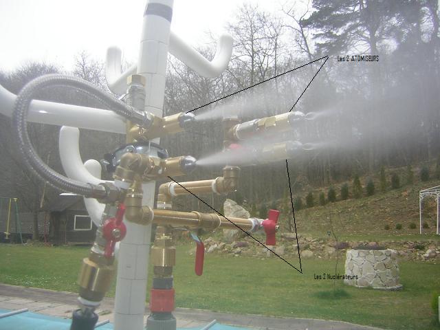

Alor un canon avec 2 jet de nuclérisation l'un a coté de l'autre puis au dessus de chaque jet de nuclérisation un jet d'atomisation.
Pression +/- 3.5 bars

Pour meiux te montré j'ai une image enfin c'est une photos de un de tes canon que j'ai trouvé sur le forum...le branchement de l'eau et de l'air serait pas exactement pareil mais dans l'idée c'est sa.
C'est cela que j'aimerais faire

salut. Je te deconseille de faire ce canon.
Il marche moins bien qu'un canon T, est plus lourd, plus cher et ne produit pas plus (au sol en tout cas).

Tu peux faire 2 canons T si ton compresseur a un debit suffisant, mais ca n'a aucun interet, sauf de compliquer. Il vaut mieux construire un canon T avec une plus grande ouverture et donc un plus grand debit.
Je te conseille dans un premier temps le canon T (essentiel pour pouvoir acquerir le savoir-faire de la neige de culture rapidement et a moindre frais). Toutes les parties seront reutilisables pour un canon plus ellabore ensuite.
Ensuite, sans haute pression, je te conseillerais un canon de type douchette. Tous les autres bricolages basse pression n'amelioreront pas beaucoup (voire pas du tout) ta production de neige (par rapport au canon T) et limiteront et compliqueront son utilisation, sauf si tu as un coup de genie qu'aucun amateur n'a encore pu realiser sur ce forum et surtout le forum semi-pro americain snowguns.com.
Mais le canon de type douchette n'est pas tres bon marche et pas si facile a monter (du fait du nombre eleve de gicleurs).
Sinon, quelles sont tes donnees :
- pression d'eau (tu dis +-3,5 bars, j'espere que c'est plutot plus que moins car 3,5 bars c'est limite limite pour faire de la neige avec un canon T ou une douchette).
- temperature de ton eau (plus elle est basse, mieux ce sera)
- debit d'air disponible (120l/mn a 4 bars est un minimum)
- temperature souhaitee de fonctionnement (le canon T est de tres loin le plus performant en temperatures marginales. Il peut fonctionner (avec une production faible) des que la temperature descend en dessous de -0,5°C avec une humidite moyenne). Sa production croit ensuite a mesure que la temperature decroit (car tu peux ouvrir de plus en plus le robinet d'eau)). La douchette ne commencera qu'en dessous de -3°C.

- Attention quand meme a ta pression d'eau qui pourrait faire foirer ton projet (ou alors il faudrait acheter un petit surpresseur). D'apres mon experience le canon T marche bien a 4 bars. 3,5 bars ca peut marcher d'apres les forums, mais ca sera plus delicat, ca marchera sans doute moins bien en conditions marginales et ca produira un peu moins. Un petit surpresseur ne coute pas bien cher (regarde sur ebay ou autre a l'occasion) cela dit.
- 9° pour l'eau ca ira, moi je produit meme avec 12° en debut de saison. Plus c'est bas mieux c'est mais ca sera pas le point critique.
- Avec mon canon T je produis environ 2cm / heure au centre d'une surface d'environ 5 metres sur 2 qui va en s'affinant sur les bords. Si la température est en dessous de -5° (robinet ouvert a fond), j'arrive peut-etre a 5cm/heure. Pres de 0°C, c'est moins d'un cm/heure. Une regle tres tres approximative serait 1cm/heure par degre en dessous de zero.
- le T de mon canon est construit en 3/8" . Par contre, ensuite c'est du 3/4" : Clapets anti-retour (sur les 2 lignes, eau et air) puis tuyau de jardin classique 19mm (3/4"), aussi sur les 2 lignes (air et eau) (attention : ne pas utiliser le tuyau d'air vendu avec les compresseurs, le diametre est trop petit et les connections metalliques trop etroites entrainent un gel rapide qui obstrue rapidement completement le tuyau. Avec le tuyau de jardin, tu as beaucoup plus d'autonomie avant que la ligne d'air ne gele (c'est l'humidite contenue dans l'air comprime qui gele petit a petit dans le tuyau, un peu comme du cholesterol Laughing ).
- Mon T est a environ 1,2m de hauteur. Il y a plusieurs ecoles : certains le mettent assez haut et dirige a l'horizontale. D'autres, a cause du vent, le mettent tres bas (au ras du sol) et dirigé vers le haut. J'ai essayé les 2, mais j'ai trop de dispersion (meme par vent faible) et d'evaporation, car les goutelettes du canon T sont tres fines. Je crois que c'est pour ca que la plupart des forumeurs considerent le canon T comme donnant tres peu de neige. Moi je le met dorenavant toujours a environ 1,20m du sol et dirige legerement vers le bas. Ca permet au sol de recevoir dans un perimetre restreint pratiquement l'integralite du jet. Ca augmente le rendement de facon incroyable et me permet de realiser des tas de neige qui ont etonné les forumeurs de snowguns.com (pour un canon T). On perd tres peu d'eau dans l'atmosphere de cette facon la. Si tu arrives a mettre ton canon un peu plus haut (1,5m a 2m), tu pourras diriger le jet encore plus vers le sol et la neige sera moins mouillee.
Avec un combo ou une douchette (goutelettes plus grosses et debit d'eau plus important), tu ne peux pas diriger le jet vers le bas car ca n'a pas le temps de geler, mais le debit et la taille des goutelettes permet a une grande partie de retomber au sol sous forme de neige. Tu perds quand meme une partie de ton eau dans l'air. Avec un canon T dirige vers le bas, tu optimises la quantite d'eau consommee donnant de la neige au sol. Et mieux vaut ouvrir un peu moins le robinet du canon T pour permettre a l'eau de bien geler, plutot que d'ouvrir plus en dirigeant le jet vers le haut car alors tu en perd la moitie.
- dernier conseil : attention avec l'air comprime! ne jamais debrancher une connection avant d'etre sur que la pression de la ligne est a l'ambiante. Ne jamais mettre une partie du corps (et surtout pas les yeux ou les oreilles!!!) a la sortie d'une ligne d'air meme a priori fermee ou bloquee. Un corps etranger comme un glacon par exemple peut obstruer la ligne et se debloquer d'un coup et constituer en meme temps un dangereux projectile!
