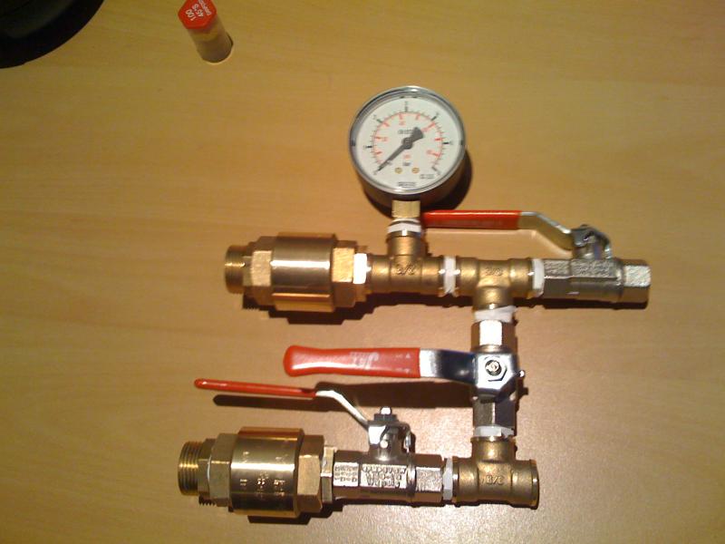

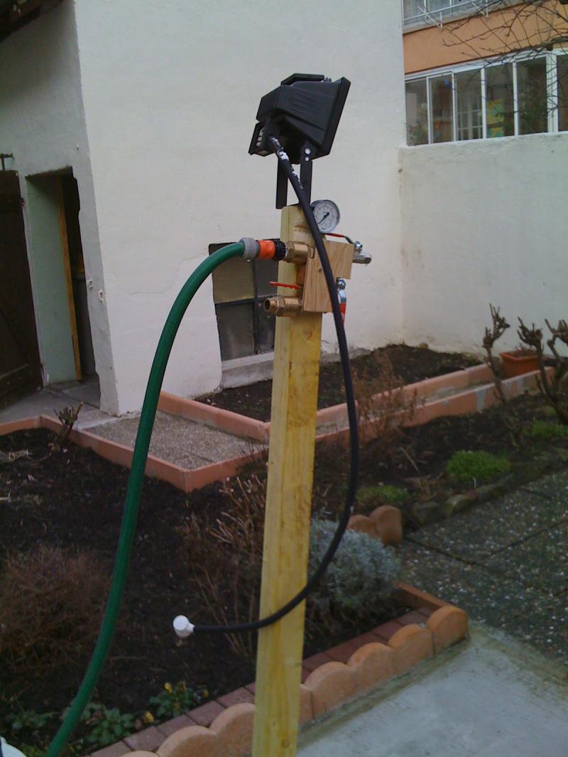

voilà suite à l'aide des membres du forum, et mon imagination j'ai décidé de faire un canon sur une base d'un T mais avec en plus une sortie d'atomisation ( ceci pour des raisons de Test pour un éventuelle futur canon ) Smile

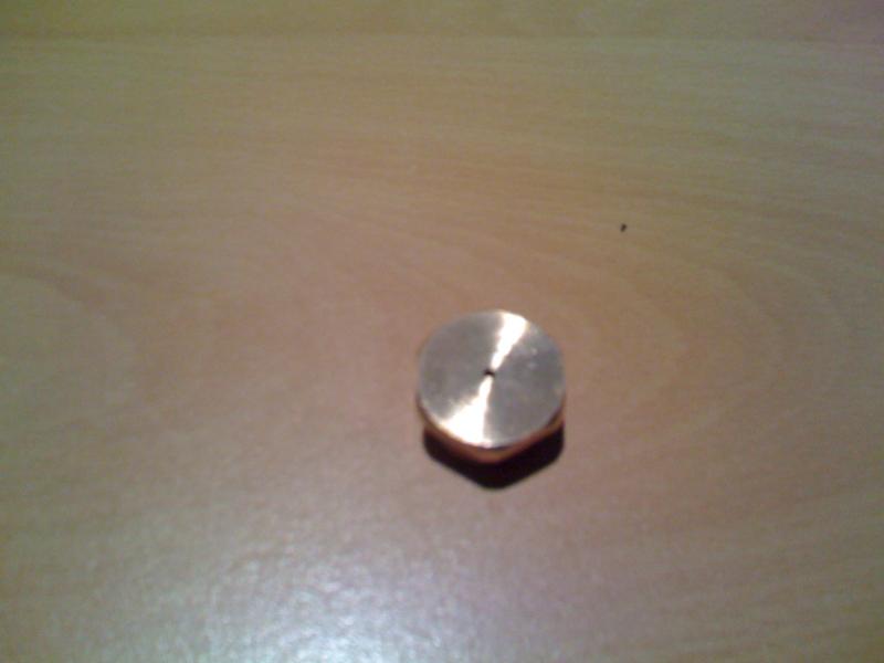

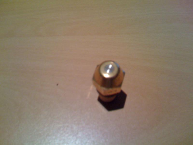

Voilà alors aujourd'hui j'ai acheté le gicleur et percée mon bouchon a 1.5 mm.
Le bouchon :
Le gicleur :
Voilà manque plus que le porte gicleur. Smile

tu as verifie que ton compresseur arrive a maintenir une pression suffisante (dans les 4 bars) avec ce trou?
tu devrais tester (sans eau)

Oui je vais tester, sa sera fait, par contre j'ai pris un autre bouchon percée en 1mm.
Merci

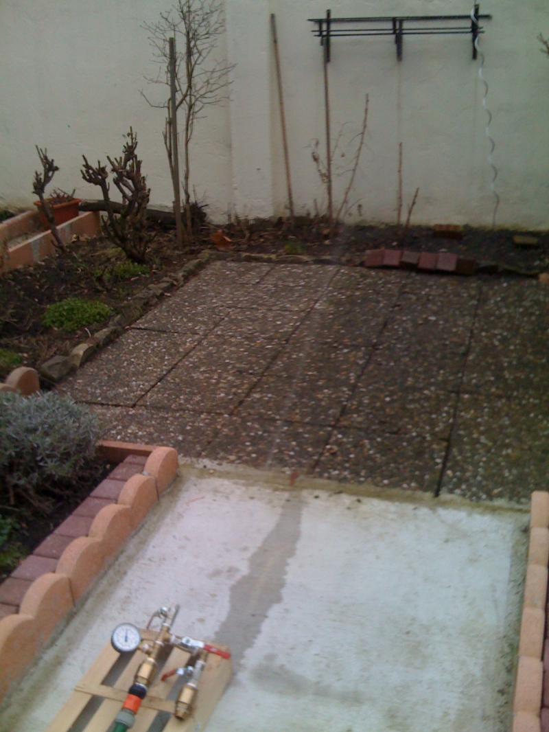

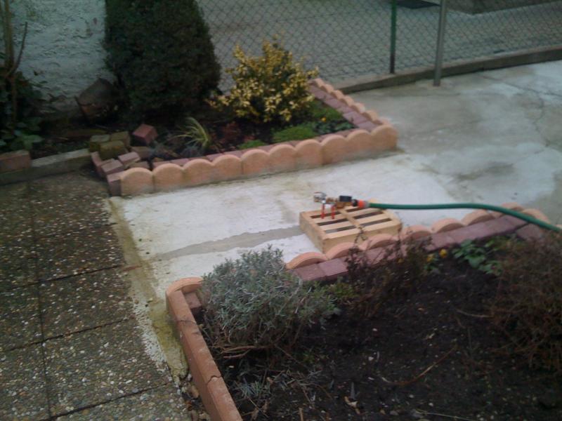

Par contre aujourd'hui je fais des test avec l'eau seule ( vu que j'ai pas de compresseur ) :

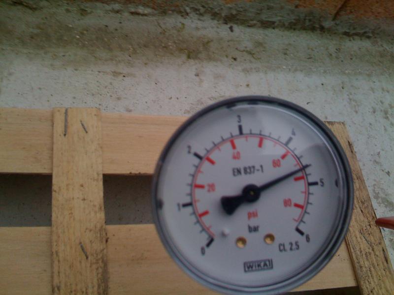

Voilà pour la pression : problème réglé 4.5bars à 6°
Voilà le jet former : est-ce normale quand tu as que de l'eau ? d'avoir un jet aussi droit ?

Pour le jet d'eau seule, c'est tout a fait normal d'avoir un jet concentré, pas de soucis.
et 4,5 bars et 6 ° pour ton eau, c'est excellent! ton canon devrait marcher a merveille. Essaie d'avoir un compresseur avec un debit le plus important possible pour maximiser ta production de neige.

Petit question existe te t-il un autre moyen pour fixer le gicleur ? que les porte gicleur ?
Si oui peut-on le trouver dans les magasin comme leroy castorama ....?
La création de la neige est tout un art !
Messages: 609
MessagePosté le: Ven 13 Fév 2009, 13:11    Sujet du message: Mon Canon Répondre en citant
c'est quoi comme gicleur?
tu as un pas de vis male 1/8 ou 1/4 dessus?
si c'est le cas, il suffit de prendre un adaptateur en laiton a visser, chez Leroy-Merlin par exemple.

c'est un gicleur S de chez danfoss mais oui maintenant que tu le dit sa doit être du 1/4 male, je vais voir sa en fin d'aprem.

Il faudrait que tu taraude au pas du gicleur soit 14mm de diamètre normalement .
bonne continuation Very Happy

Ah ben oui j'y avais pas penser à sa je vais essayer merci xaypho

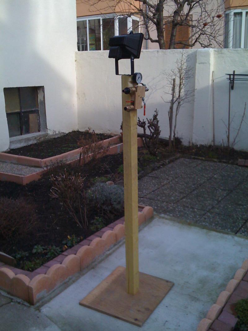

Bon voilà ce week-end j'ai fabriquer le pied de mon canon :
le pied avec le spot de 500W fixé au-dessus étant donnée que sa serait ma future piste éclairée.
Voilà alors là je les pensé légérement vers le bas pour la suite :
Demain je vais acheté un raccord et le tarauder a 14mm comme m'a dit xaypho.

Bien pensé le pied, moi je l'accrochai à l' echelle mais c'était pas super.
Fais attention que le pied soit solide, car quand il y aura de la pression dans le canon il sera plus lourd.
Flocons
Messages: 609
MessagePosté le: Lun 16 Fév 2009, 17:43    Sujet du message: Mon Canon Répondre en citant
tu as pas peur que le pied en contre-plaqué pourrisse?
sinon beau boulot.
par contre je sais pas si le projo 500W juste au dessus du canon est une bonne idee : eau+electricite=danger!
pour l'adaptateur a ton gicleur va chez un distributeur specialisé de gicleurs / chauffage / plomberie comme Siehr par exemple. Tu trouveras l'adaptateur.

Le pied je vais voir pourmettre une plaque en métal dessus ou quelquechose.
Pour le projot il ne serat en fonction uniquement quand le canon sera éteint mais l'installation va etre refaite est bien isoler là c'était juste un testing.
Pour l'enbout je vais voir dans la semaine.
Merci Very Happy

Oui attention au projo , l'autre soir j'ai comence a enneige mes j'avai laisse le compresseur et le projo dehors sous une bache , je retourne a 00h pour enneige -2°c je branche la ralonge et la le projo au bout de 10 seconde a grille l'ampoule a explozer Shocked donc je debranche , puis au bout de 1O minute il commence a avoir une trace blanche et la a son tour les compresseur fesai dijoncter le secteur il avait prit l'umidite et la c'ete mort je pouver plues enneige ! Puis aussi ne laisse pas ton cannon dehors avant d'enneiger parcke avec l'humidite il peu geler et faire des bouchon de glasse quand du allume tout et aussi le projecteur une foi allume au bout 30minute chauffe enormement (il peu faire fondre du de plastique si les en contact avec celui si sa chauffe enormement et pourai rechauffe l'air jsute devant ton cannon si ces des condition marginal ect...).Voila jte donne ces petit conseil qui mon servi d'experience au fil du temps et que je ne reproduirai plus parcke avec un compresseur griller et les 3 jour de gel a -4°c rate a causse de ces incident ces tres emmerdant ! Mr. Green
