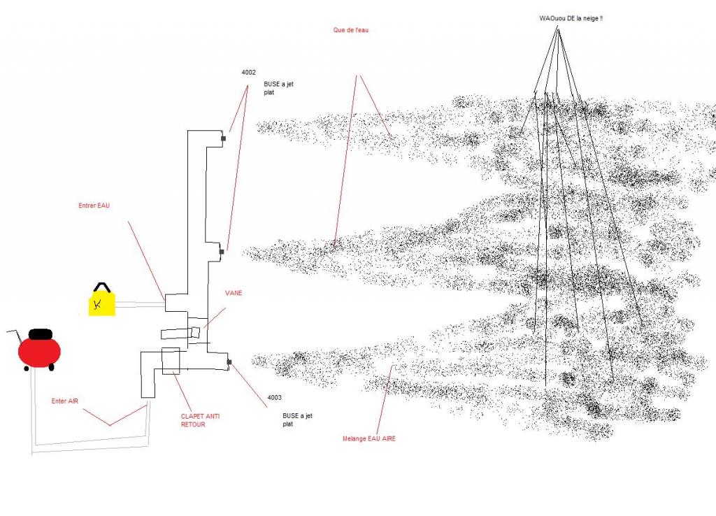

moi pour les buse j'ai des buse a jet plat. Pour l'atomisation 4002 et pour la Nucléation 4003.
MOi mon canon est fait comme sa !
[/flash]

A dsl voila l'image
