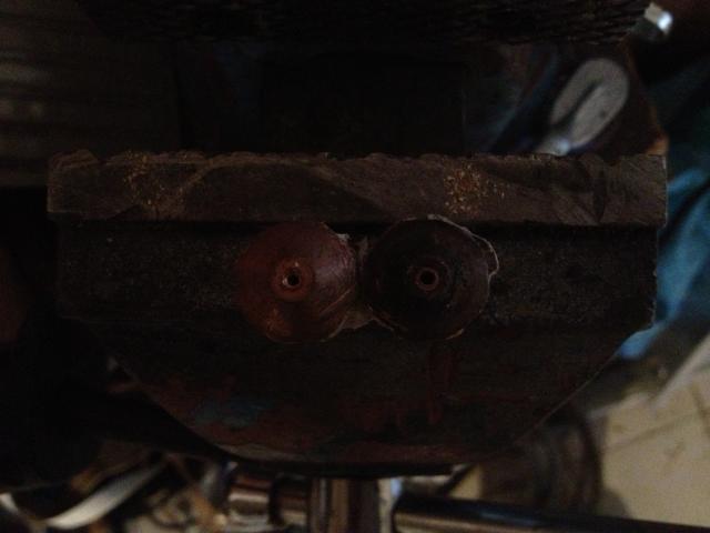

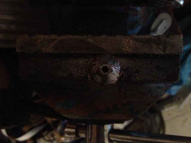

Merci de ton soutient voila une photo des deux bouchons que j'ai essayé:
MessagePosté le: Sam 16 Fév 2013, 19:16    Sujet du message: Futur Piste Répondre en citant
MessagePosté le: Lun 18 Fév 2013, 12:14    Sujet du message: Futur Piste Répondre en citant
Le bouchon de la dernière photo a l'air bien.
Ca gèle quand exactement?
Tu as une photo du jet en fonctionnement? (même si ca ne gèle pas, pour voir le jet et les gouttes en assez gros plan près du gicleur : Mélange eau et air et prend une photo, soit dans le soleil, soit dans le noir (avec le flash).
As-tu essayé de jouer sur le mélange air/eau? As-tu suffisamment de débit d'eau? Quelles pressions d'eau et d'air as-tu?
Il y a surement une solution. Moi mon T-gun marche tres bien meme par grand froid et sans isolation. En cas de gel passager (par exemple à la mise en place ou bien après un réglage), il suffit de verser un peu d'eau très chaude sur le T-gun pour le dégeler. Si ton problème est permanent c'est qu'un des paramètres est mal réglé, donc si tu en envoie les infos demandées ci-dessus on va t'aider.
Peut-etre c'est 3 fois rien et après ca marchera les doigts dans le nez!

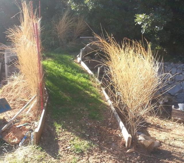

Sinon comme j'ai dit dans les précédents post j'ai légèrement agrandit le haut de la piste, par contre pour la bas c'est beaucoup plus large, j'ai fait une petite bosse au milieu, voila les photos.
Il y a quelque jours:
Aujourd'hui:
MessagePosté le: Jeu 12 Sep 2013, 10:25    Sujet du message: Futur Piste Répondre en citant
Bravo, ta piste a de la gueule!
Bel engazonnement et bordures aussi.
La seule chose qui m'inquiète c'est la durabilité des planches en bois.
Je te souhaite beaucoup de neige pour cet hiver!

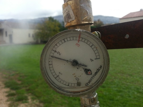

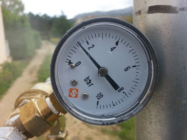

Demain je vais essayer de faire des test avec le canon pour voir comment est le nuage, j'ai rajouté deux manomètre un pour l'air et l'autre pour l'eau.
En espérant que je trouve le bon réglage, car l'année dernière la buse faisait que geler...
On aura ensuite plus quà attendre l'arrivé du froid.
MessagePosté le: Mar 5 Nov 2013, 18:29    Sujet du message: Futur Piste Répondre en citant

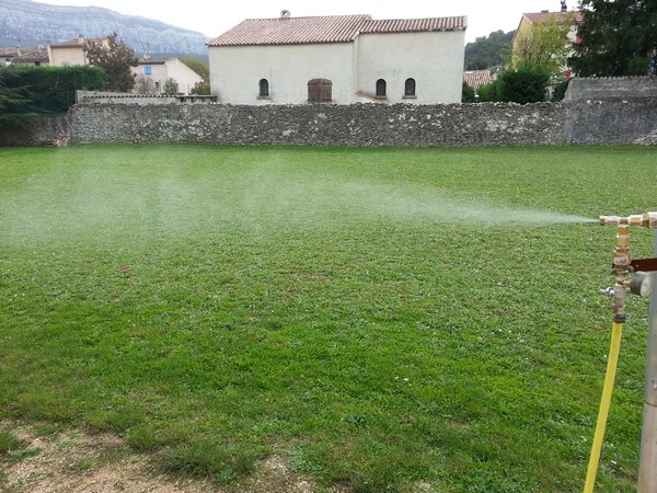

Bonjour,
J'ai des test aujourd'hui, je pense avoir trouvé le bon équilibre entre l'eau, l'air et le compresseur.
Je nuage est super, pas de petite goutte, le compresseur reste a la même pression tout le l'on de la marche, par contre le problème ça va être ça, le faite qu'il reste en route, c'est pareil pour vous?
Voila quelque photos, j’espère que cette année le gicleur ne va pas geler !!!
Messages: 208
MessagePosté le: Mar 5 Nov 2013, 21:56    Sujet du message: Futur Piste Répondre en citant
Excellent le domaine.
1,6 bars à l'équilibre c'est trop peu. Tu n'auras pas de détente suffisante, donc de froid. Tu n'as pas plus de pression au robinet d'eau?
MessagePosté le: Mar 5 Nov 2013, 22:52    Sujet du message: Futur Piste Répondre en citant
Le souci c'est que si j'augmente la pression d'eau je dois augmenter la pression d'air, et le compresseur ce videra trop vite
