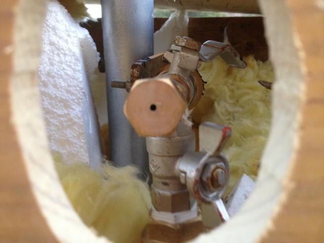

1,6 bars ca ne marchera pas, c'est sûr.
Il te faut au minimum 3,5 bars, mais 4 bars c'est mieux.
Quelle est ta pression d'eau (au robinet)? Peux-tu l'augmenter?
Après, si le compresseur ne suit pas (si déjà à 1,6 bars il tourne en continu, il ne suivra pas, sauf si tu réduit ton trou de gicleur) , il t'en faudra un plus puissant (avec un débit suffisant, c'est ce paramètre qui décidera du trou maximum que tu pourras faire dans ton gicleur et donc de ta production de neige).
Le trou de ton gicleur fait quel diamètre?

C'est ce gicleur là, la dimension je ne serais te le dire, par contre si 1.6 bars ce n'est pas assez et que je met un gicleur plus petit plus grand chose ne sortira, sinon tant pis je n'ai pas le choix, si ça ne marche pas comme ça j'attendrai le neige naturel soit 1 ou 2 fois dans l'hiver lol
MessagePosté le: Lun 11 Nov 2013, 14:14    Sujet du message: Futur Piste Répondre en citant
Je ne te comprend pas: Tu t'es embete a construire un enneigeur, il te reste juste à mettre un bouchon avec un trou plus petit (celui-la me parait trop gros, mais il faudrait le mesurer) ou bien acheter un compresseur plus puissant et tu renonces? Ce serait dommage...
Essaye au moins avec un petit trou, voir quelle quantité de neige tu peux avoir. Quelques cm ca change la piste!

Lolo, je pense comme karott, je comprends pas que t'abandonne comme ca, combien t'as de pression d'eau de ville déjà, c'est une question qu'on t'a déjà posé. Si t'as pas 3 bars ca va etre compliqué

L'eau du forage arrive a 3 Bars, non non bien sur je vais essayer avec un gicleur plus petit, si ça ne marche pas je n'aurai pas d'autre solution, car je ne peux pas acheter un compresseur plus puissant juste pour ça :s

3 bars c'est bien, te faut percer ton bouchon de telle sorte que la pression s'équilibre sur ces 3 bars. C'est tout, commence par 1mm puis augmente jusqu'a ce que ton compresseur ne tienne plus. Air toujours a fond!

Bon apres plusieurs test et plusieurs gicleurs, le mieux c'est ce que j'ai dit dans la semaine, une pression d'eau et air égale 2.5Bar
J’espère que mon souci de l'année dernière ( gicleur qui gèle) ne sera pas le même, car là il y a bien une pression égale entre l'eau et l'air.
Maintenant j’espère que 2.5 Bar ça sera assez pour faire de la neige, il y a un beau nuage bien propulsé.
