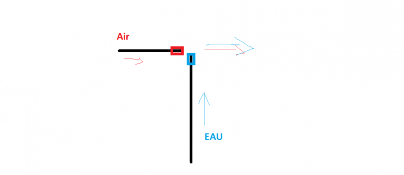

Salut, la compagnie ! Ca faisait un baille !
Bref, j'ai recement fait l'acquisition d'un compresseur de 50l.
J'aurai voulu savoir si je doit absolument faire un canon comme celui en post it; ou si je peut faire a canon a melange externe (pas de probleme de tuyauterie) ?
Exemple (les carrés represente les buses)
Merci

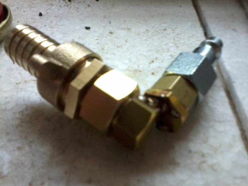

Voila mon canon => pour seulement 10€ !
La buse d'air est semi obturé pour eviter la formation de goulette sue les cotés.
La buse d'eau est percé a 1mm et celle de l'air a 2mm.

Il me faut vraiment du teflon est des colier en fer pour tenir le tuyau d'eau !

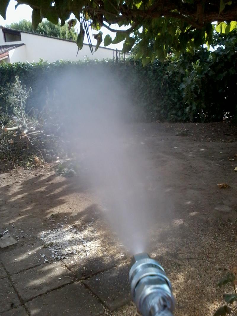

Le compresseur peut me sortir 6bar en continue, le robinet presque a fond (pour eviter que le tuyau se barre) ça donne un jolie nuage de MICRO goutellette d'eau.
Je penseque je pourrai rajouter quelque buse pour l'eau en basse pression type pulverisateur.
SnoW Ow Ow !
MessagePosté le: Dim 16 Sep 2012, 21:15    Sujet du message: Canon melange externe Répondre en citant
Super beau nuages Smile vivement cet hiver
MessagePosté le: Lun 17 Sep 2012, 11:48    Sujet du message: Canon melange externe Répondre en citant
salut Snow,
Ca peut marcher, je ne peux pas te dire à l'avance. Les mélanges externes sont assez sensibles et doivent être réglés au millimètre, c'est plus compliqué à construire qu'un canon T à mélange interne.
J'avais essayé comme alternative car je n'ai pas beaucoup de pression d'eau, mais ca n'a jamais marché pour moi, je n'ai jamais réussi à ajuster les gicleurs pour avoir un nuage de goutelettes approprié, l'eau a gelé à la sortie du gicleur eau... j'ai vite abandonné. Mais le tien a l'air mieux que le mien, donc pourquoi pas, il faudra essayer dans de bonnes conditions.
bonne chance
