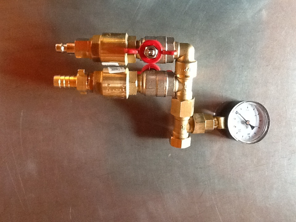

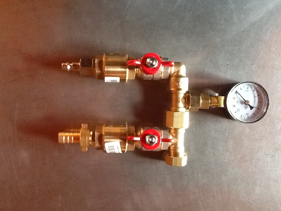

60 euros plus tard...
Quelle est la meilleure config selon vous?
Ou
Merci!
SnoW
Inscrit le: 07 Fév 2012
Messages: 44
Localisation: Gironde
Altitude: 18m
MessagePosté le: Jeu 1 Nov 2012, 16:39    Sujet du message: Question conception canon Répondre en citant
Pour moi la 2e car le mano et plus loin de la buse, sur l'autre il risque de créé des turbulences.
SnoW Ow Ow !
