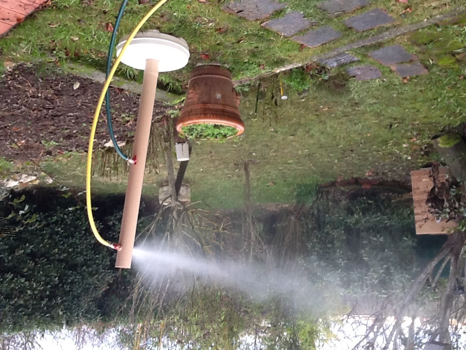

Le test avec 2 trous de 1.5mm. Air grand ouvert, pression stable autour des 3 bars. Ca marche plutot bien!

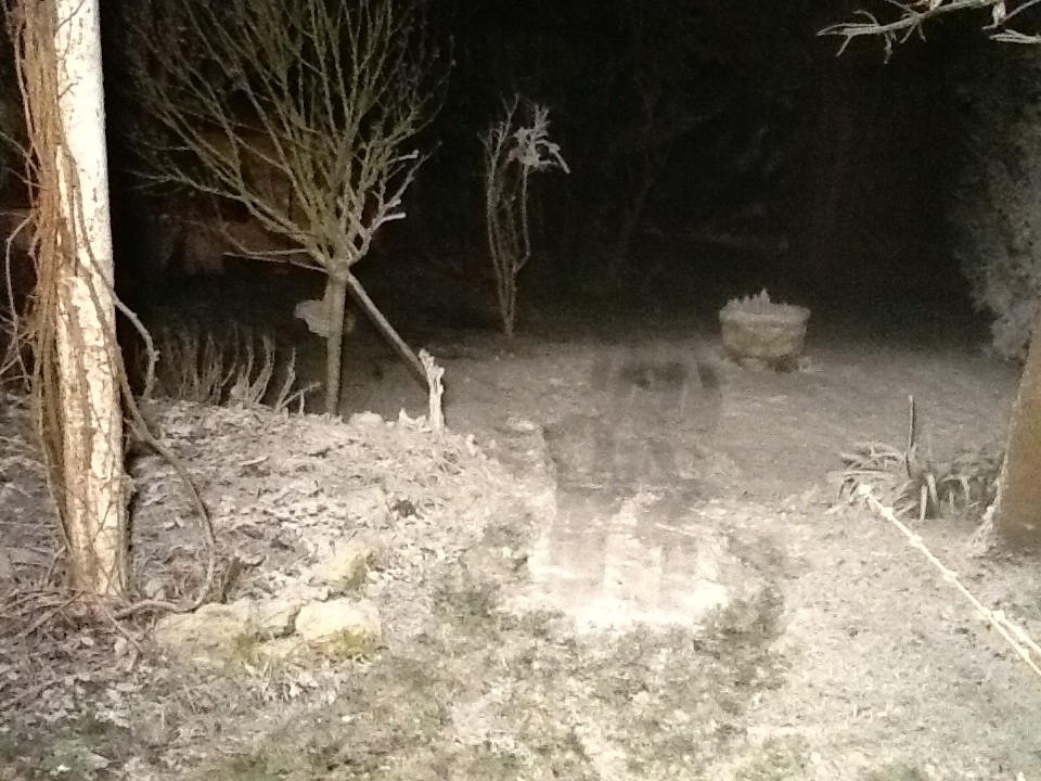

Un essai rigolo, une buse maison avec 4 trous de 1mm, un vrai generateur de brouillard....
Il fait nuit désolé on voit pas trop..
Interessant mais je ne pense pas retenir ce diametre de trou car tout s'envole

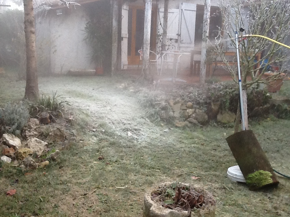

Le meme de jour....
Le nuage est vraiment trop diffus, meme en jouant sur l'orientation des jets cette version restera prototype! Apres l'arret il reste un brouillard,

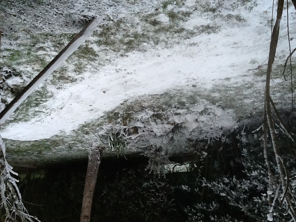

1ere petite gelée hier soir -1, 90% humidité, 10 minutes de fonctionnement, résultat au matin...
Deception ce matin, +2 ciel couvert, la gelée n'a pas durée longtemps et ca a donc fondu dans la nuit. Mais ca marche!!! Resultat entre neige et givre, mais satisfait pour ce 1er essai. Prochaine gelée dans 1 semaine, le temps de faire une caisse pour le compressseur plus efficace car ca fait un vacarme terrible.
Le jet est tres sensible au vent, meme legeremnt incliné vers le bas. Je pense revoir la position des trous, sur le bas de la buse pour prendre + d'eau ou bien passer à 2 ou 2.5mm, creer peut etre un cone en sortie pour abriter du vent...

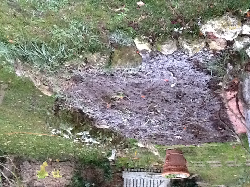

Ce matin, -4 degres, 98% humidite, condition exceptionnellement froide par ici..
J'ai un pb certain avec ma buse, quî fait des grosses goutes au centre, et donc qui ne fit que mouiller le sol. La station de ski n'est pas encore ouverte, dommage les reservations s'accumulent pour noel Very Happy

Ah oui on voit le trou au milieu de ta neige, peut être que tu fait pas assez sortir d'ai non?
MessagePosté le: Jeu 13 Déc 2012, 21:02    Sujet du message: Question conception canon Répondre en citant
Je sais pas, le debit etait oivert à fond, j'ai un bon compresseur qui debite 250l min, par contre j'ai eu pas mal de souci de givrage, il restait de l'eau dans le canon du test de la veille, et j'ai laissé le canon dans un cabanon sous abri mais il a du y geler un peu dedans, car la nuit a etait bien froide. Mon mano etait gelé, donc je pense que le débit a du en patir, bref c'est le metier qui rentre Surprised
Je vais le supprimer, modifier la buse, isoler les tuyaux, et attendre le prochain coup de froid

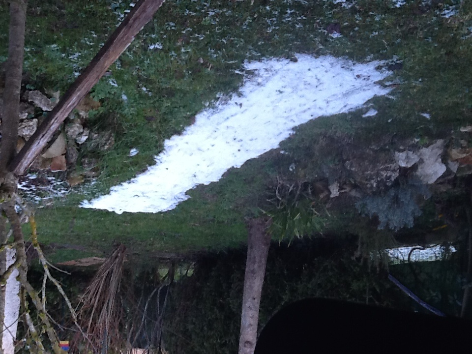

Ca y est la derniere technologie T gun vient de livrer ses premiers resultats, apres plus d'un mois de temperatures positives, j'ai pu enfin tester la machine. Et c'est trop fort, j'ai fait de la neige!!!!!!!! Savant melange eau air et d'équilibre de pression. Debut du travail à -1 et 70% d'humidité, j'ai stoppé environ 2h plus tard proche de -3 et 85% humidité. Aucun souci identifié, j'ai ajusté le débit d'eau à -2, aucun givrage, je suis aussi tres content de mon double jet qui a permis de diffuser plus large, bref c'est excellent. Bien sur je suis tenté maintenant par un combo... La nucléation étant controlée.
Voici les photos du domaine skiable, désolé ci c'est à l'envers c'est l'ipad je ne sais pas quel sens est droit..
Avant ( sous couche damée de neige naturelle tombée il y a 2 jours)
Juste apres l'arret du canon
Ce matin, apres le travail de pisteur, dammage et securisation du domaine Laughing Laughing la piste a pu etre quasi doublée!!
