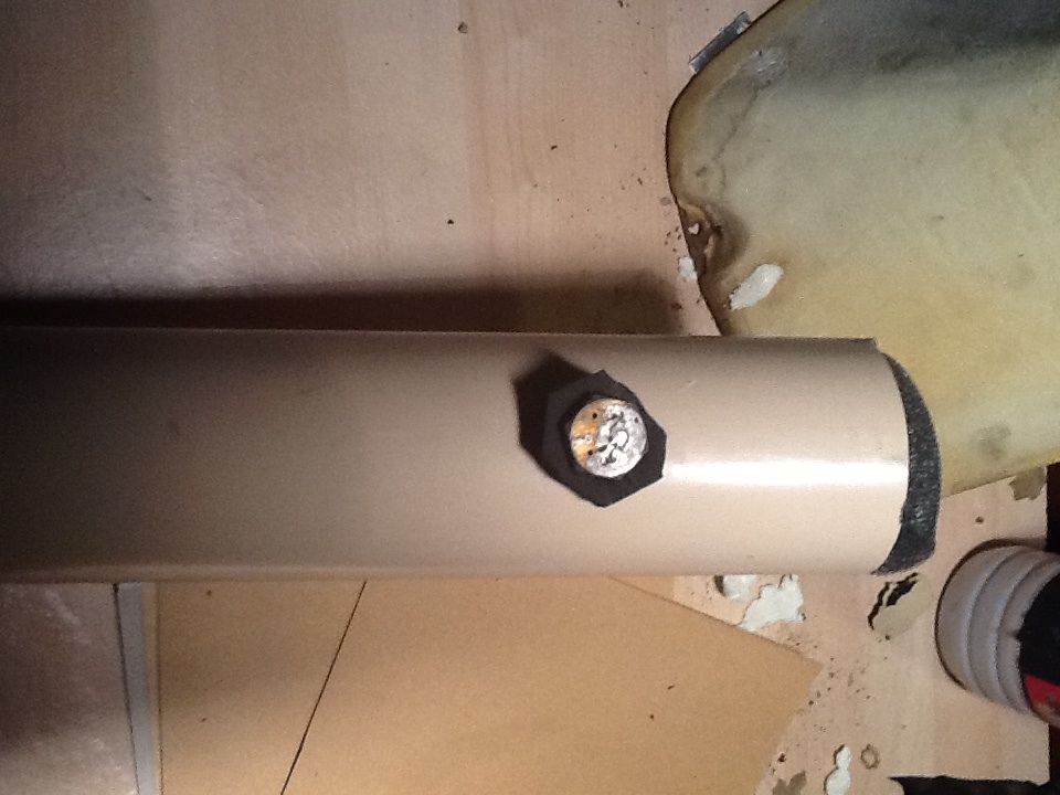

J'ai isolé tout le canon dans une goutiere. J'ai bourré en haut et en bas avec de la mousse. L'air dans la goutiere reste positif. La buse je l'ai aussi entourée d'un anneau de mousse, ca fait bricolage mais ca a bien marché, aucun givrage pendant 2h.

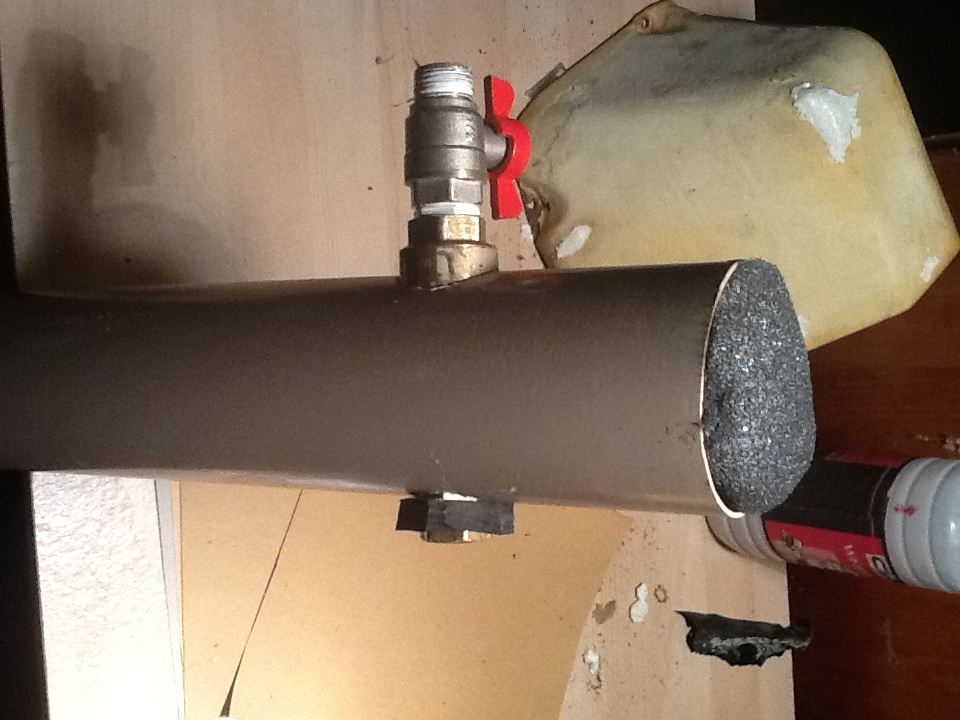

Quelques photos de l'isolation, désolé si droit ou retourné, avec l'ipad c'est tjs du bon coté.
La mousse autour de la buse, on voit les 2 trous

Beau boulot, Moi vu qu'avec seulement le polystyrène autour du canon ça gèle toujours, j'ai fait une petite caisse en bois, avec polystyrène et laine de verre!
j'espere que la ça ne gèlera plus, sinon je n'ai plus de solution.

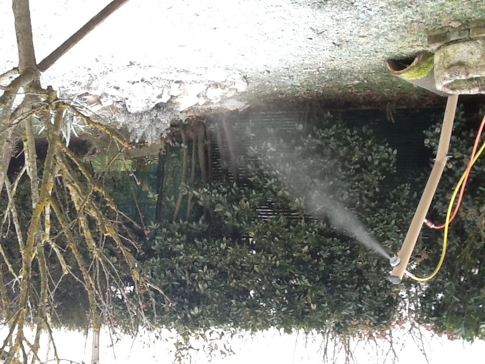

Une des dernières sorties du T gun version full motion 2013, ihih.. Pied reglable, connection rapide, isolation, il ne manque plus que l'option degivrage pour le laisser dormir dehors, un eclairage led intégré et une mise en route automatique reliée à la station meteo Very Happy
Sur ce test, buse avec trou de 2mm, et neige humide au centre, la buse à 2 trous de 1.5 marche bcp mieux. 3,5 bars à peu pres, pression d'eau de ville, test entre moins un moins 2 et environ 80% d'humidité.

En tout cas, les conditions sont marginale -2 ; 80% d'humidité ; 3.5 bar et en plus ça marche, c'est encourageant Smile
Par contre tes 2 dernière photo sont à l'envers Smile
