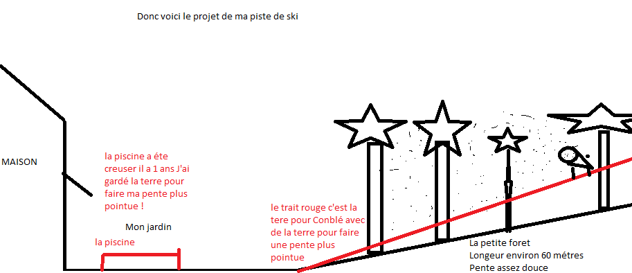

Bonjour a tous ,
nous avons 14 ans nous sommes 3 copains
et nous avons décidé de faire notre propre piste de ski par passion de la neige
La première question est le budget qui est très serré
Donc âpres avoir fait une petit réunion :
Nous investissons chacun 100 euro 3*100= 300€ certainement un peux plus car on essaye de vendre des objet sur leboncoin
La 2 éme question ces le terrain sa va se passer chez moi jais une petit foret dans mon jardin avec une petit pente ( je fournie un plan )
la pente est assez faible donc nous allons la faire plus pointue pour sa nous allons mettre au dessus de la terre que j'ai récupéré quand on a creusé la piscine un peux prés 30 m3
les problème ces comment on va mettre la terre sur la foret est sur 60 métre de pente ? j'ai pensé a plusieurs solution ( loué un pelleteuse idéal mais très cher , Aprés nous avons pensé a un treuil accrocher un a arbre pour ramener la terre sur une grande planche mais énormément de boulot ) qu'en pensez vous ?
Donc dans les 300€ euro il a l'achat de notre canon a neige , et un compresseur nous avons déjà le nettoyeur haute pression PLus le coût des travaux achat des matériaux
Pour le canon je pense que Mon papa va sen charger pour que sa coûte moins cher .
Quel compresseur me conseillez vous a moins de 150 € ?
Je précise que j'habite dans le nord [59]
Merci a vous j'attends votre réponse

Salut a tous les trois
60m de piste c'est vraiment bien, actuellement la pente a combien de %?
Pourrais-tu poster des photos du lieu?
Le canon tu va le faire ou l'acheter, si tu as besoin d'aide il y a pleins d'explication sur le forum, mais un T-gunn pour 60m ça me parait impossible

Donc les travaux aux commencé aujourd'hui
Nous avons calculé avec un mettre de chantier (20m)
et il s’avère que nous avons que 35 métres de piste la dernier foi nous avons fait a longueur de pied erreur dommagee Sad
pour les photos mon copain va en faire et seront prochainement en ligne
pour le pourcentage je sais pas trop comment la calculer ?? Laughing
Niveau travaux on commence la terre nous avons fait des tas sur tout le parcoure q'on a ramener avec une broutée (épuisant )
Mais reste une solution évoqué par snow et lolo83 Comment couvrir 30m de pente ( qu'en pensez vous si on le bouge toute les 3h ]
bref que ce qu'on est prés a faire pour faire de la neige incroyable

Le bouger toute les 3h mouai vous allez un peu vous faire chier, pense qu'il faut assez de tuyaux pour l'eau et l'air...
Sinon vous pouvez faire un tas et étaler la neige ensuite..
Sinon investissez dans un vrai canon comme a fait Karott

Salut,
Pour mesurer ta pente, tu peux fabriquer un clinomètre :
http://www.crea.hautesavoie.net/pdf/phenoclim/protocole_mesurepente.pdf
35 mètres de piste c'est déjà très bien et pas évident à enneiger.
Moi je te conseillerais de ne pas étaler la terre de manière uniforme, mais de faire une sorte de circuit de cross avec des creux et des bosses, des virages... comme ca tu pourrais même l'utiliser en toutes saisons avec un VTT. Et en hiver il suffira de peu de neige pour avoir des tremplins et des bosses, déjà formés et indéformables. Pour étaler la terre, la brouette et des pelles et pas mal de sueur! Vous êtes trois, c'est déjà pas mal. Pour enneiger tout ca, soit tu déplaces un seul canon, mais ca prend tu temps à chaque fois, soit tu as suffisamment d'air comprimé et de moyens financiers pour en faire tourner deux en même temps et ca va deux fois plus vite (mais c'est plus compliqué à gérer, pour répartir l'air et l'eau dans les deux en même temps de facon à ce que les mélanges soient bons dans les deux, les surveiller, les dégeler, les purger, les mettre en place...). Ou alors tu trouves un système "auto-purgeant" (avec la pente ou de l'air comprimé dans le circuit eau une fois l'eau coupée), mais au bout d'un moment (quelques jours, selon utilisation) il faudra tout purger (si température positive dehors) ou dégeler dans la maison (si température négative dehors). bon courage! et réfléchissez bien avant de commencer!
