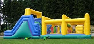

Bonjour a tous ,
J'ai eu une idée le week-end dernier !
Mon papa tient une sociéte de location de structure gonflable
et Pendant que j'ai était chercher une soufflerie pour le mettre dans un camion J'ai eu une ideé si je fesait avec une grosse soufflerie 2.0 kw Sa brasse énorment de vent un canon
ce qui serait bien car ca peut rester en continue et gonfler d'énorme jeux
photo :
Donc mon projet sa serait de avec le cone du gonfleur d'adapter des buses Image
Pensez vous que c'est possible niveau debit ?

MessagePosté le: Mer 27 Fév 2013, 14:44    Sujet du message: CANON A NEIGE AVEC UNE SOUFFLERIE DE STRUCTURE GONFLABLE Répondre en citant
A oui
Sa sort du cône que tu vois sur la photo
Sa peut gonfler d'énorme structure gonflable
sa tourne toute la journée sans probléme
Je sais vraiment pas quoi faire
