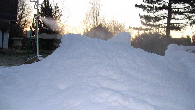

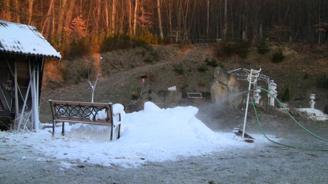

En fait, les 3 enneigeurs sont complémentaires : Le Lenko enneige toute une piste d'un coup, durablement. La douchette enneige localement durablement. Le canon T est hyper-léger donc hyper-portable et fonctionne dès 0°C. Il peut produire une neige très poudreuse et en quantité non négligeable (même si c'est le plus faible des 3).

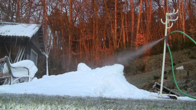

Alors voilà, avant hier il a pris le relais de la douchette (voir mon sujet sur la douchette dans le forum) car la température était moins basse que les jours précédents, et il a complété le tas de la douchette et voilà ce que ca donne après une nuit de 12 heures :

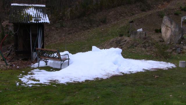

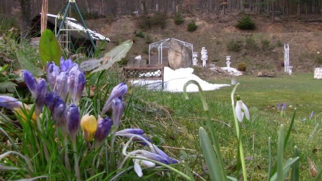

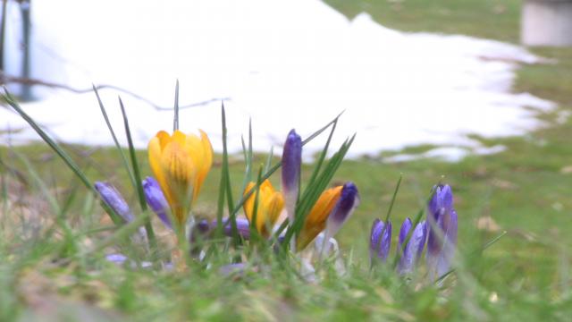

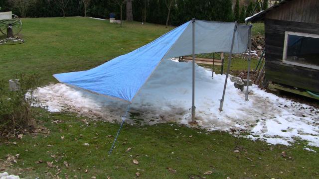

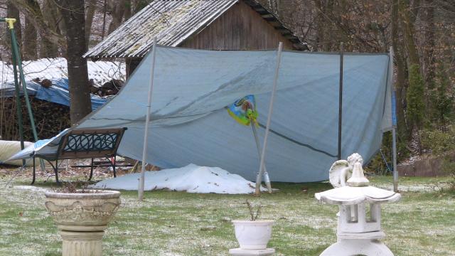

Alors évidemment on est dans la deuxième quinzaine de mars et même si la météo n'est pas printanière, le soleil, lui, est printanier et tape fort. Alors le tas souffre :
Mais c'est aussi l'occasion de voir se cotoyer les crocus et perce-neige et la neige!

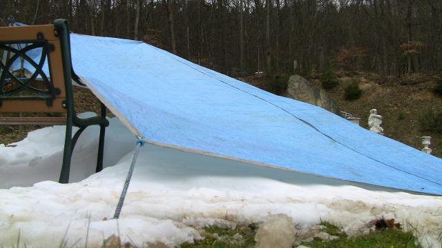

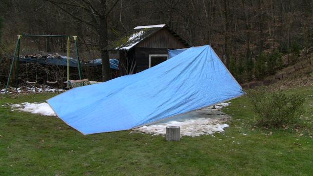

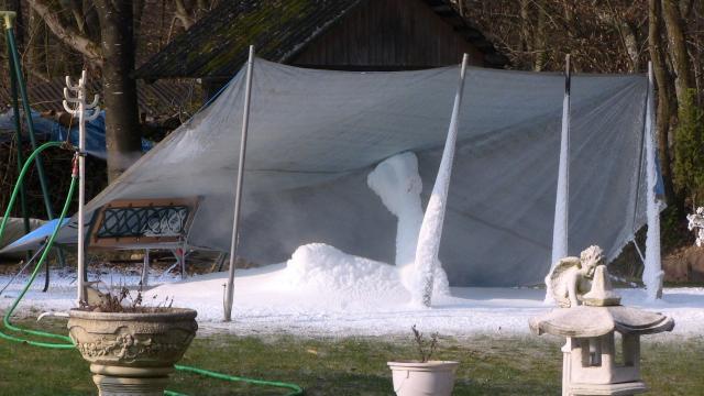

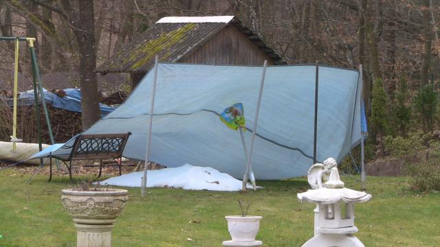

Et pour couronner le tout voilà la pluie ces prochains jours alors pour protéger le tas de neige de la pluie et du soleil, on improvise une bâche :
Mon but : avoir encore de la neige le jour du printemps astronomique, et, encore mieux en avoir encore un peu à Pâques et début avril! Je vous tiendrai au courant...

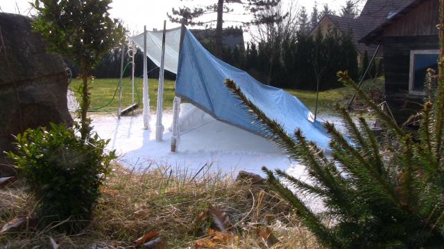

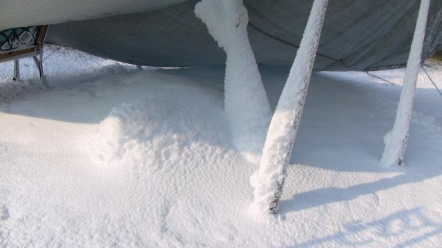

Le printemps est froid cette année...
du coup mon tas de neige reste et je peux même le renforcer un peu!
saupoudrage de neige naturelle lundi :

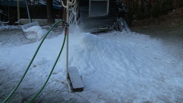

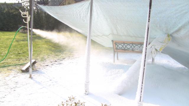

Ce matin après 12 heures de canon T : -3°C au lancement hier à 21h00 et -1°C à l'arrêt ce matin à 9h00, avec un minimum de -4,5°C au petit matin. Pas mal de vent qui a un peu dispersé la neige.
MessagePosté le: Mer 27 Mar 2013, 12:07    Sujet du message: Mon bon vieux canon T Répondre en citant

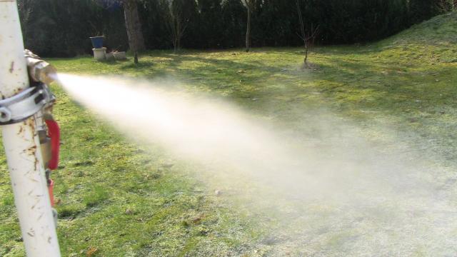

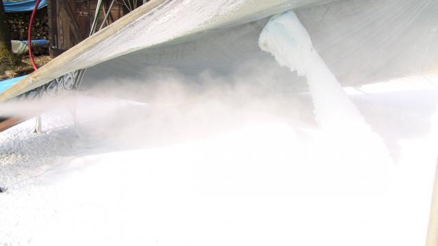

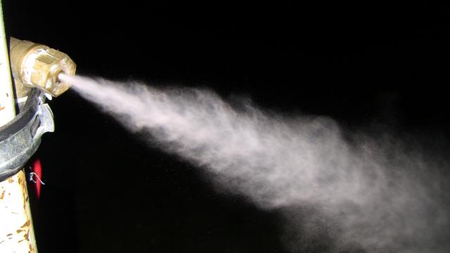

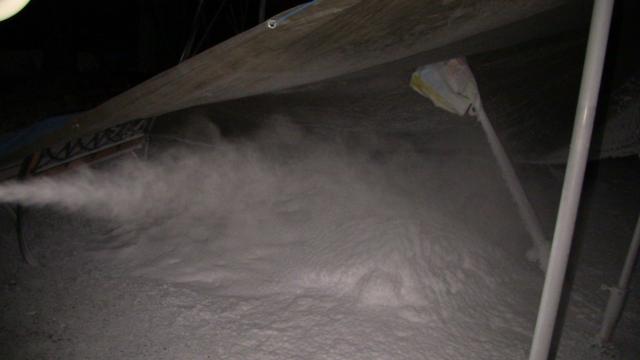

le jet du canon T
de nuit :
de jour:
de nuit:
de jour:
tempête sous la tente!
Puis la neige s'arrête :

Le jet sur la première photo me semble parfait, fin, homogène... Okay
MessagePosté le: Lun 9 Sep 2013, 12:53    Sujet du message: Mon bon vieux canon T Répondre en citant
Pour faire "beaucoup" de neige avec un T-gun, il faut diriger le jet vers le sol ou un mur. sinon, il y a trop de dispersion et on a tres peu de depot au sol.
