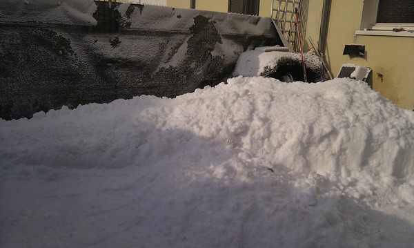

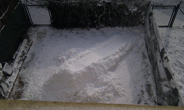

En ce qui concerne mon SM4 il fontionne très bien, je te laisse regarder les photos que j'ai fait en début de cette année (janvier2013) ainsi qu'une petite video sur youtube.

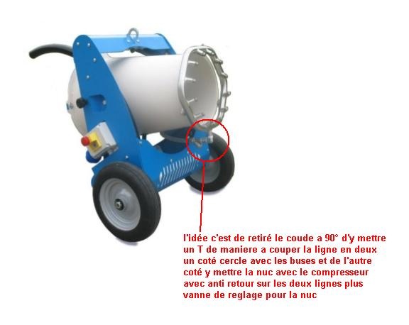

Non il n est pas isolé il est juste sur une perche a environ deux metres de hauteur pour que les gouttes gels correctement
Pour mon brumisateur j aurai aimé mettre la nuc en plein milieu du canon
Si j ai le temps demain je ferai un schema de ce que je veux exactement
MessagePosté le: Lun 9 Sep 2013, 23:09    Sujet du message: Brumisateur de chantier Répondre en citant
Au milieu du canon c'est a testé que et vraiment que, si vraiment sa ne marche pas dessous, et encore, si non ça serai de la perte d'énergie. Car au milieu c'est difficile de testé et de voir si ton nuc gel, avec le test du gant ou chiffons noir, qui est déterminant pour inséminé ton jet d'eau et ainsi adapté ton nuc.
De plus, le nuc en dessous, comme nous la montré krott avec le canon douchette, permet de récupéré les tombé précoce.
Apres c'est sur que le nuc au milieu semble idyllique et la parfaite géométrie, mais ajoutons la pesanteurs et la praticité et le nuc en dessous prend plus de sens, ainsi pour un nuc au centre il faudrait un annaux de brumisation parfaitement adapté au nucléateur.
Ok, et ta neige est bien sèche ou humide ou... ?

Elle est humide devant le canon et seche plus loin.
Pour cet hiver je pense l'isoler avec un tube de pvc qui me servira de perche jusque trois mètres de hauteur et dans la continuité je ferai un trépied en pvc rempli de platre ou beton pour garder une certaine stabilité
Pour mon brumisateur le nuc au centre je v oublier l'idee
Je diviserai ma ligne d'eau avec un T et j'y rajouterai sous le canon mon nuc avec le compresseur apres les reglages ce feront le jour j
Excellent le lien snowgun c'est exactement ce canon la que j imaginai avec la nuc en centre...

Si le brumisateur n'est pas à toi, je te déconseille d'aller bricoler dessus.
Installe un canon T dessous, c'est plus flexible, tu pourras ajuster la distance et l'angle comme tu veux et chercher le meilleur compromis.
Si tu vas mettre le nuc au milieu, ca va gêner le flux d'air du ventilo et je suis pas sûr que ca gèle mieux les goutelettes du brumisateur. Et comme dit Stephan, pour régler le nuc, ca va etre galère.
