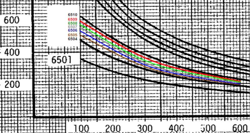

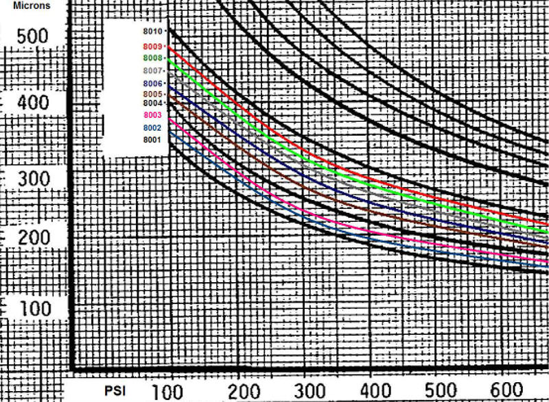

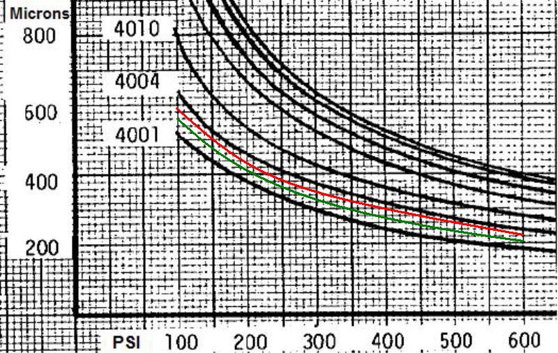

tu n'as pas de tableau ou le calcul des microns ?
Au niveau buse de nuc j'ai une 6504 ou une XAPF 200 donc je pense que l’insémination va très bien se faire.
Merci

Ouai 10 Bar c'est trop faible, sur Snowguns ils préconise 30 bar. Pour ton cas il te faudrait 5 * 2501, moi je souhaitai faire un canon comme ça mais en classique.
J'ai ton bonheur : (ça viens directement du guide des buses de SnowGuns).
Arrow Arrow Arrow Arrow http://snowguns.com/eve/forums/a/tpc/f/6636012705/m/7361038564
XAPF 200 je connais pas, 6504 c'est se que prend tout le monde.
