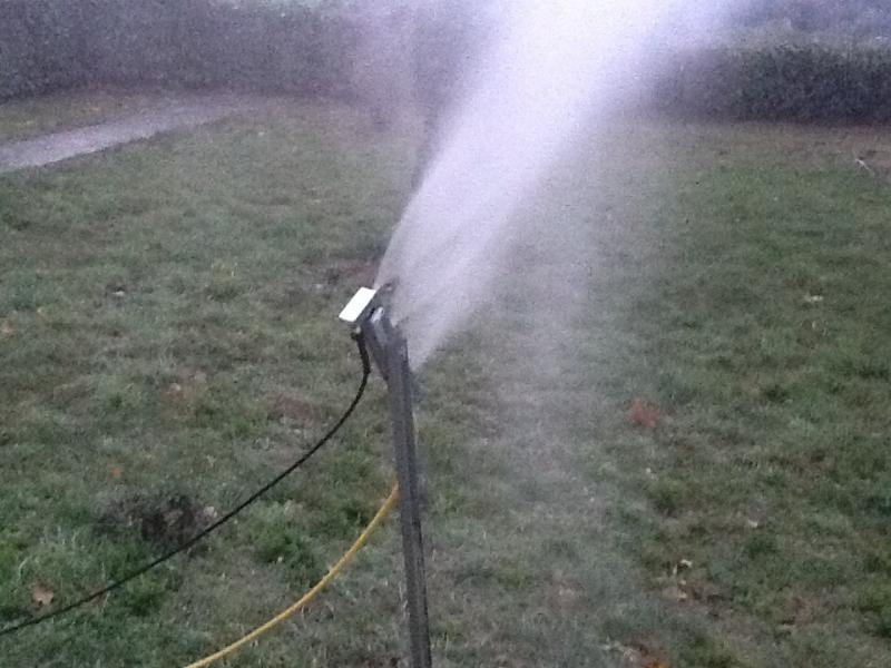

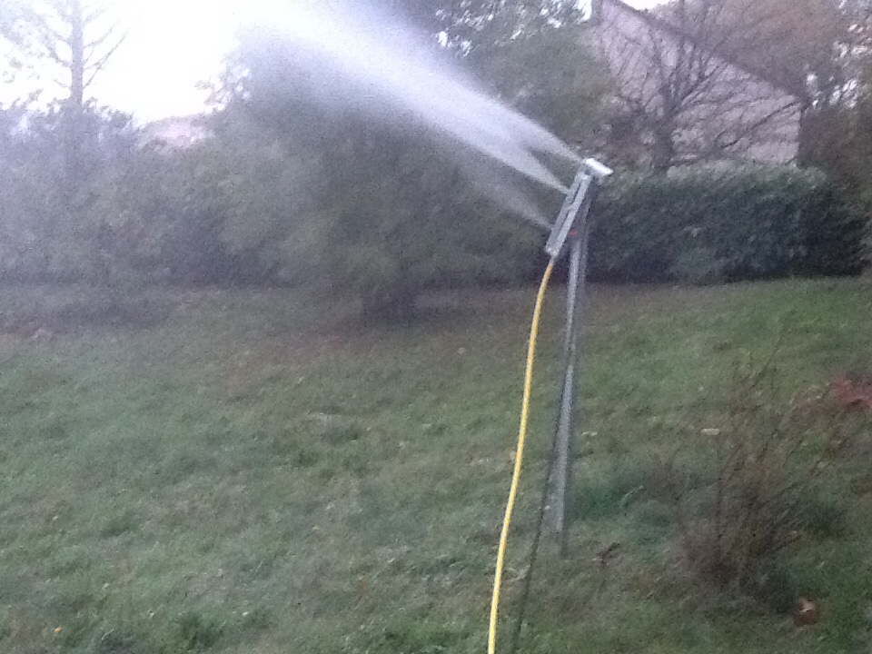

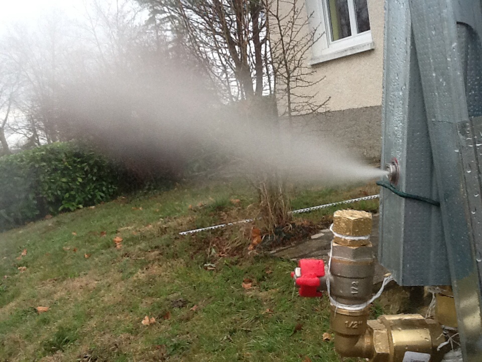

Le voilà pret avec l'arrivée du froid, le canon de la saison hiver 2014....
C'est donc un sm4 avec un ancien karcher de petite dimension et le compresseur 2cv de l'an dernier du T gun.
Sans l'habillage
Le Test en temperature positive me semble bien concluant.
Je suis assez content du résultat, je trouve aussi qu'il a bonne allure dans sa coque galva.
Pression karcher à 50 bars, nucelation stable autour de 7 bars.
J'utilise 2 buses 4002 et la nucleation un peu plus large 6503.
Encore quelques degres de moins et ce sera le test reel!!!! 2 degres aujourd'hui.

Bravo pour ton sm4 qu'a tu utiliser pour l'habiller ou as tu trouver tes buses?
On attend le test en reel avec impatience
MessagePosté le: Ven 22 Nov 2013, 21:28    Sujet du message: Mon canon sm4 Répondre en citant
L'habillage est fait avec des chutes de rail de placo.
Les buses, je les ai acheté en france à hp concept. 7,8 euros pièce. Il s'agit en fait en fait de buses de la marque lechler conditionnées en allemagne. Peut être qu'on peut les acheter en direct en allemagne, ça reste à étudier.

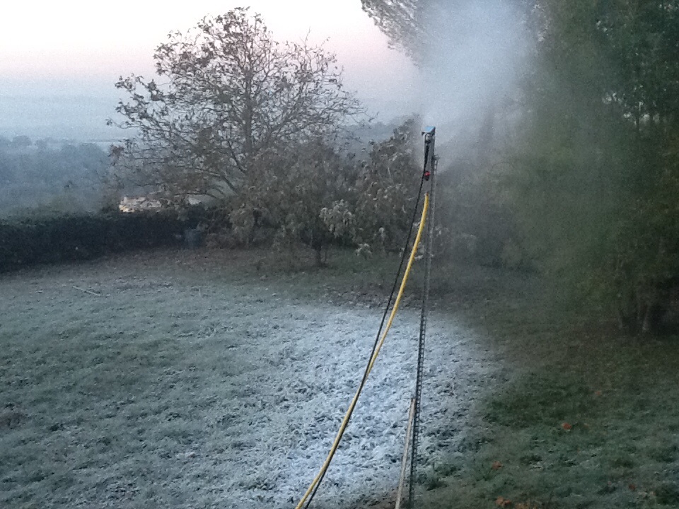

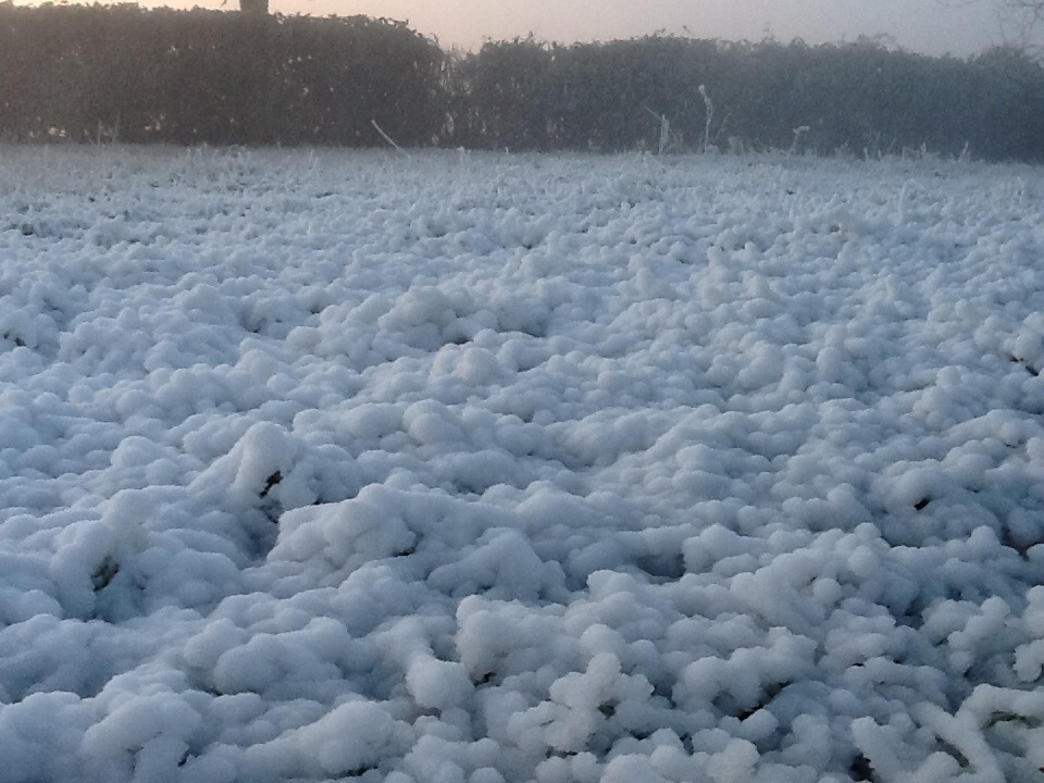

Il a neigé!!!!!!!
http://www.youtube.com/watch?v=i1EzvyaCODw
L'enneigeur au travail
Ca c'est pas de la neige mais le matin c'est joli..
Le test par -3 et 85% à l'humidité. Ce matin pendant une petite heure.
Il faut l'améliorer, car la neige est tres tres humide. Le compresseur peut debiter plus, il s'arrete par moment car sa cuve est pleine.
Je vais donc changer la buse de nucleation 6503 je vais prendre un debit de 04. Je vais perdre un peu de pression, mais c'est sur je manque d'air.
Je pense aussi augmenter la distance entre la nucleation et l'atomisation pour que les gouttes aient plus de temps pour geler.

J'ai fait tourner 1h ce matin, il faisait bien froid entre -4 et -5, mais avec une humidité tres importante, tangent brouillard 98% et sans vent.
Les résutats ne sont pas completement concluants mais bien encouragents.
La neige est restée tres humide en bordure au pied du canon mais etait tres bien à l'extremité du jet.
Sur ce canon j'ai rajouté 2 coudes, ce qui m'a permis de reculer un peu la nucleation. La distance avec la 1ere buse est de 22 cm.
La nucleation est une teejet de 6504. Le compresseur se stabilise à 6.5 bars.
Le canon est à 2.5m du sol environ.

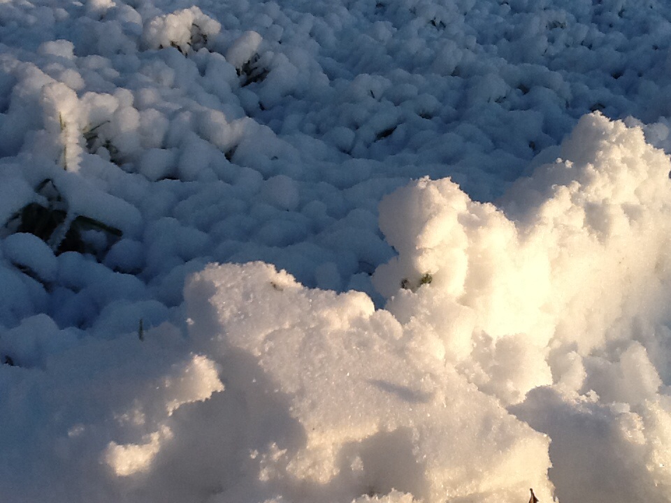

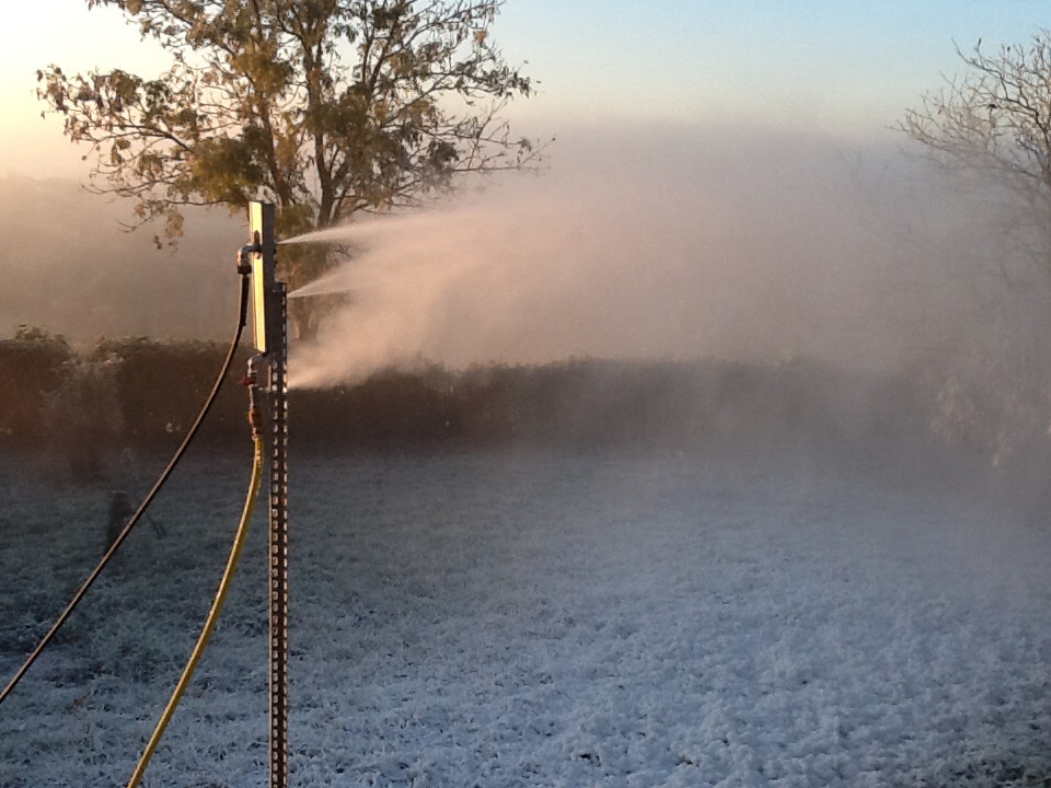

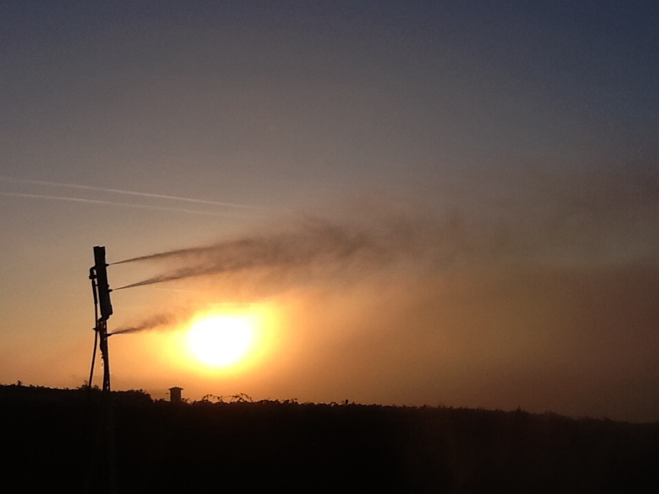

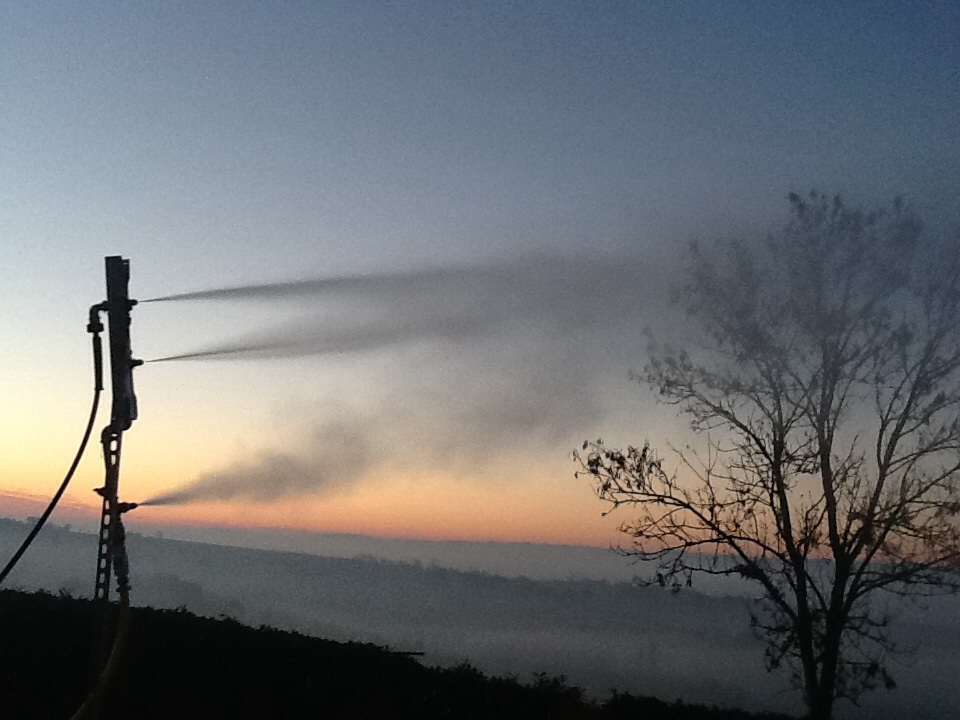

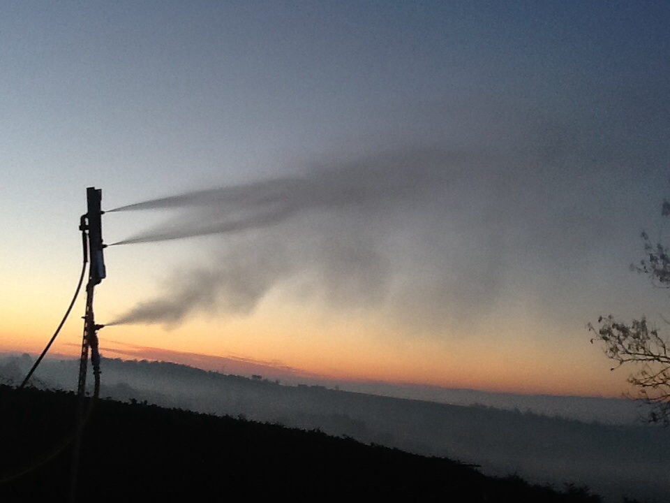

Quelques photos
Lever de soleil..
Au 1er plan la neige est bien humide au fond c'est nickel
Nucleation 65°
La surface couverte est intéressante, rien à voir comparé au T
Plus qu'à faire des boules de neige
MessagePosté le: Lun 9 Déc 2013, 11:58    Sujet du message: Mon canon sm4 Répondre en citant
Bravo!
Moi je dirais que ta distance du nuc par rapport aux buses eau est suffisante, si tu l'écartes encore tu risque d'avoir des gouttelettes qui ne touchent plus le nuc.
Essaye de jouer sur la vanne d'admission d'eau dans ton nuc : avec moins d'eau, le melange air/eau sera plus "sec" et gèlera plus vite.

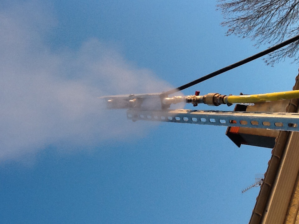

Bonjour à tous,
Le bureau d'etude ne ferme pas ses portes meme si la temperature ne descend plus en dessous de 5°.

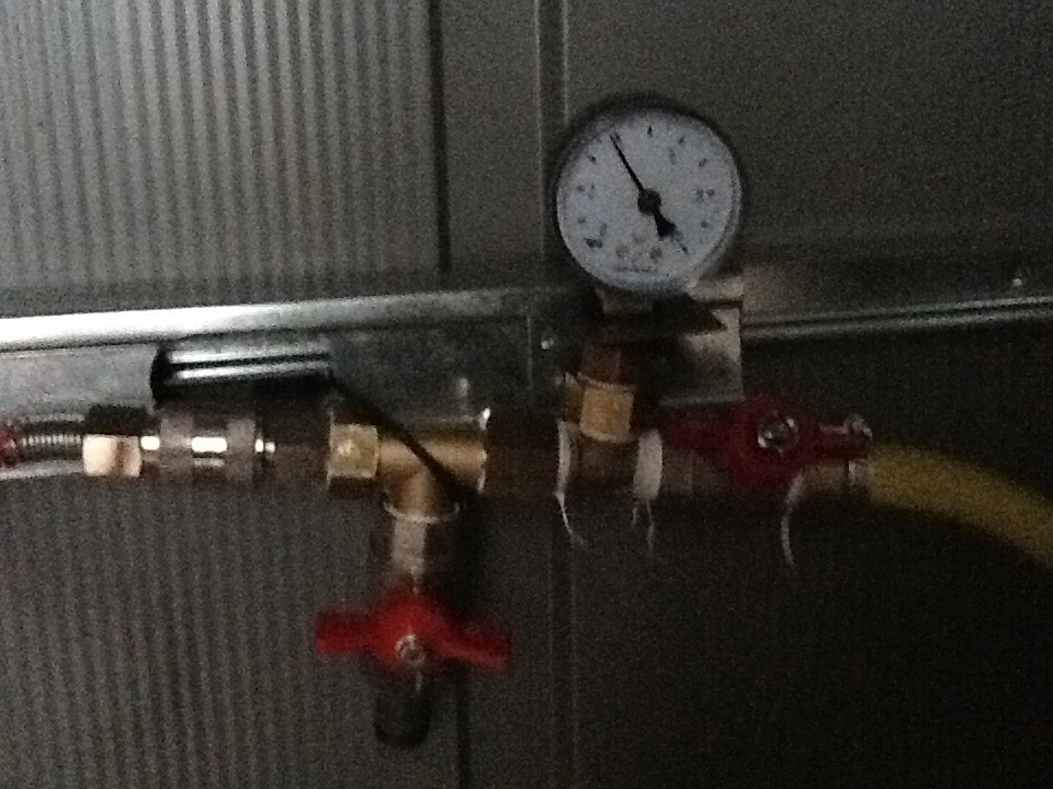

J'aurais besoin de vos avis sur un montage fait sur le nucleateur. Que je vois explique, j'ai une buse 6504, avec cette buse mon compresseur se stabilise vers 7 bars. Sur snowguns divers avis disent qu'il est inutile de depasser les 5 bars. J'ai eu l'idee de monter un deuxieme nucleateur, mais j'ai opté pour une solution plus simple. J'ai monté sous mon nucleateur une buse que d'air au debit reglable avec une vanne, le tout recuperee de mon T.
Le resultat c'est ca
Ca me parait plutot bien, le compresseur est stable à 4 bars et mon nucleateur prend une bonne dose d'air supplementaire.
Reste a tester en plein froid,
Z en pensez quoi? Vos opinions sont les bien venues

Salut monoski
Si j'ai bien compris tu a divisé ta ligne d'eau en deux une melange eau+air pour ta buse 6504 et une ligne que air que tu a mis sous ta nuc? Il est vrai que 5 bar pour ta ligne est suffisant un apport d'air supplementaire ne peut que faire du bien, maintenant est ce que la nuc va pouvoir inseminer assez loin ? Tu le verra avec tes tests
Ou alors j ai pas compris et tu as deux buses nuc?
Ton idée me semble pas mal vivement le retour du froid tu as posé la question sur snowguns?

Oui c'est ca, plus exactement je dirai que c'est la ligne d'air qui est divisee en 2. Ma buse de dessous n'apporte que de l'air, c'est un bouchon laiton percé issu de mon canon T. J'ai un robinet, quand celui ci est fermé j'ai 7 bars sur ma ligne d'air. Quand il est plein ouvert je tombe à 2 et le jet est complètement dévié. En jouant sur l'ouverture je stabilise à 4 bars avec un jet légèrement dévié.
Je n'ai pas posé la quest sur snowgun, merci pour les photos.
MessagePosté le: Ven 27 Déc 2013, 12:56    Sujet du message: Mon canon sm4 Répondre en citant
Oui pardon t as ligne d'air
Moi j aurai fait comme que les fotos c a dire mettre la buse vers le haut et le bouchon droit et les deux le plus raprocher possible
Maintenant ca pas marcher aussi comme ça il faut tester
MessagePosté le: Ven 27 Déc 2013, 15:49    Sujet du message: Mon canon sm4 Répondre en citant
Sur les photos c'est une vrai nucléation externe, donc il faut une distance proche entre les buses. moi c'est un peu différent, c'est un nucleateur interne auquel j'ajoute de l'air avec une buse en supplément. Bon faudrait du froid pour tester.
