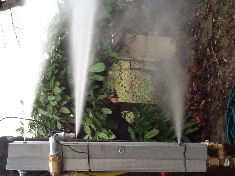

J'ai bricolé ca, dans le meme esprit que mon precedent montage. Mais cette fois j'ai mis l'air sur la buse d'ato...
En bas une nuc 6504 stable à un peu plus de 3 bars
Au milieu, l'ato 4002 et à 90° de l'air avec une buse de 4003 stable à 3 bars comme la nuc.
En haut une ato classique 4002.
On voit tres bien l'apport d'air sur le jet, qui donne une tres legere deformation vers le bas. Je trouve ca tres beau Very Happy

J'ai abandonné ma buse du milieu, la buse d'air est trop suggete au givre. Ce type de buse se comporte comme un nuc externe et à ce jour tout ce que j'ai fait givre, je n'ai pas encore la clé..
