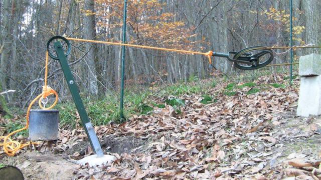

Longueur : 40 m
Dénivelé : 10 m

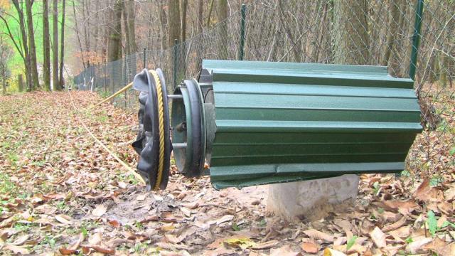

Une photo de la gare d'arrivée, avec le moteur et une roue d'entrainement caoutchoutée (chambre à air vissée en plusieurs points) :
Une photo de la gare de départ (poulie de retour avec contre-poids en béton) :

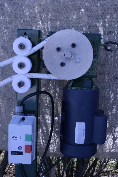

Concernant le glissement poulie corde, peux etre y a tu deja pensé, mais il faut que tu augmentes la surface de contact. Soit une poulie de plus grand diamètre ou bien enrouler ta corde autour de la poulie de traction peut être une solution.
Quel moteur utilises tu?
MessagePosté le: Mar 26 Nov 2013, 10:40    Sujet du message: Télécorde II Répondre en citant
Merci Smile
Si j'augmente le diamètre de la poulie, la vitesse de la télécorde sera trop élevée (elle est déjà un peu élevée). En fait je pensais à le diminuer (en montant une poulie de télésiège récupérée dans une station), mais je veux d'abord tester avec cette roue.
J'ai essayé au début de faire un tour complet autour de la roue, mais la corde se chevauchait et se bloquait.
Mon moteur vient d'une grue, il fait entre 4 et 5 kW et a un réducteur de vitesse intégré, la roue doit tourner à environ 30 tours/minute. Je l'ai acheté sur le bon coin pour une bouchée de pain. Le seul problème est qu'il faut du triphasé et qu'il pèse 80 kilos.
MessagePosté le: Mar 26 Nov 2013, 20:35    Sujet du message: Télécorde II Répondre en citant

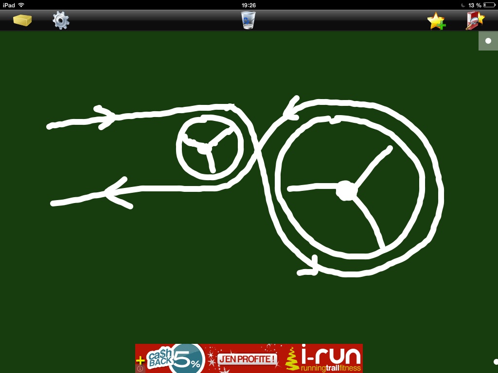

Un truc dans le genre?!?
Une poulie double gorge placée en amont ou bien avec 2 poulies une basse et une haute, ca pourrait forcer ta corde à faire presque 3/4 de tours de ta roue plutôt qu'un 1/2

MessagePosté le: Mer 27 Nov 2013, 15:35    Sujet du message: Télécorde II Répondre en citant
Absolument Monoski. Ce sera une de mes solutions de rechange si l'accroche se révèle insuffisante (j'aimerai autant m'en passer car ca fait encore des travaux lourds vu que ca doit etre fixé très solidement).

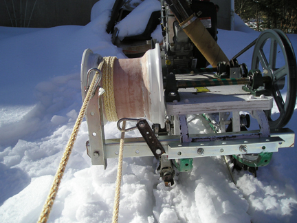

Petit tour d'horizon des alternatives:
D'abord l'équivalent de ce que tu proposes, que j'avais initialement prévu de faire si j'installais mon moteur en bas :
ou :
ou encore :

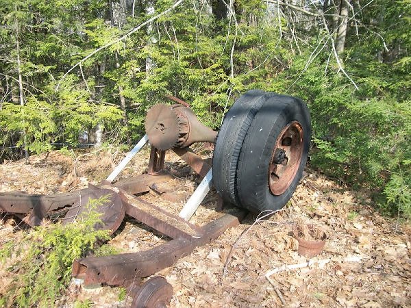

Une autre possibilité d'accroche serait un double-pneu. La corde se coince dans l'entre-deux pneus et ne glisse pas :
et sinon ré-essayer un double ou triple enroulage, bien guidé :

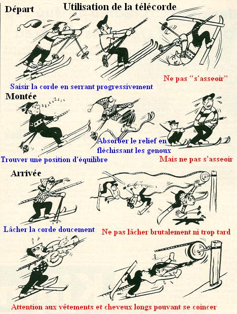

Et voici une petite notice rigolote mais exacte d'utilisation de la télécorde :
Le dernier point soulève le risque le plus grave en télécorde : être coincé dans la corde et être entrainé sur la poulie amont. C'est aussi pour cela que je ne souhaite pas ajouter de poulies supplémentaires pour mieux guider la corde autour de ma poulie d'entrainement. Surtout si elles doivent être fixées des deux côtés, ce qui "enferme" la corde.
Avec ma poulie amont actuelle, si un skieur est bloqué sur la corde, ce n'est pas dramatique, le vêtement bloqué va faire le tour de la poulie mais le skieur ne sera pas bloqué et donc pas (gravement) blessé. Par contre, si la corde passe dans un espace "fermé", le skieur est bloqué et la corde continue de le tirer par l'endroit coincé, ce qui peut être absolument dramatique.

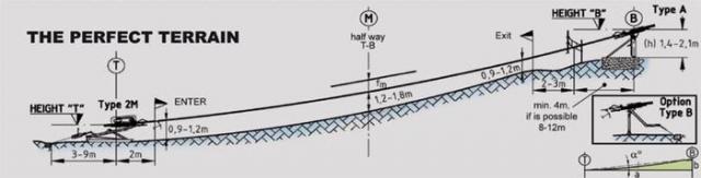

Pour une bonne sécurité, il faut prévoir des distances suffisantes entre le point d'arrivée et la poulie amont, ainsi qu'un dispositif coupe-circuit :
Et bien sûr une surveillance constante. Ne jamais utiliser seul ou laisser quelqu'un utiliser seul une télécorde.
