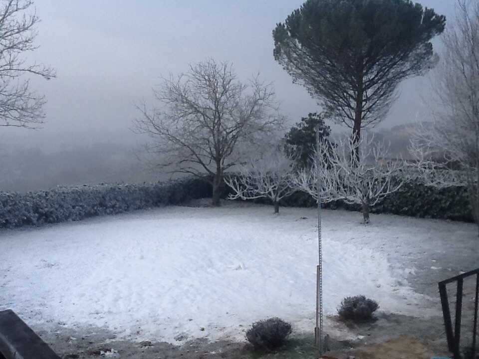

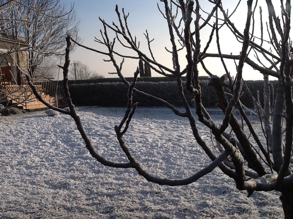

MessagePosté le: Lun 29 Déc 2014, 13:23    Sujet du message: Domaine de la Basse Garonne Répondre en citant

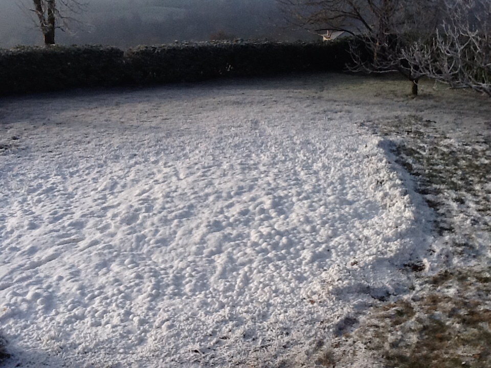

Mise en route 05h30, fin du run vers 09h15
-3.5, -4°, 80% hum
Le super chiller n'a pas marché, donc eau à temperature de ville
6bars au compresseur, karcher 500l/h
Resultat, ca luge dur ce matin!!
Je ne sais ps si le redimensioonement est correct, je poste video plus tard
Very Happy Very Happy Very Happy Very Happy Very Happy

MessagePosté le: Lun 29 Déc 2014, 22:33    Sujet du message: Domaine de la Basse Garonne Répondre en citant
Plutot pas mal bravo
tu es en descente on dirai sur ta piste?
MessagePosté le: Mar 30 Déc 2014, 10:03    Sujet du message: Domaine de la Basse Garonne Répondre en citant
Oui legere descente, plein sud certes, mais c'est super pour la luge qui a bien tournée..
Je n'ai pas mesuré precisement mais j'avais bien 20 cm au centre.

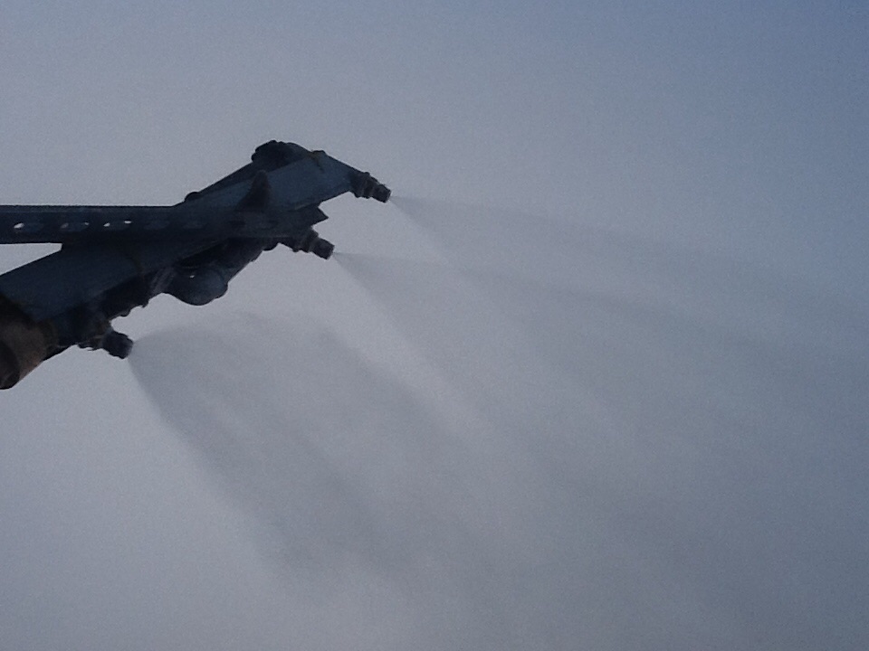

La neige etait bien seche, le vent a eu un effet positif en remuant ce beau monde, par contre il etait un peu de face, donc pas mal de pertes loin du canon et de temps en temps le jet de nuc pas absorbé et un peu de glace sur le canon. Je me dis que l'ideal serait un leger leger vent arrière.
Pas de souci majeur sur les 3h, le tuyau d'air commencait à geler sur la fin, faisant monter le compresseur à 6 bars au lien de 4.5 au depart. En l'accolant au tuyau d'eau ca devrait suffir pour un run plus prolongé. Karcher et compresseur ok, ils sont dans des caissons qu'il faut que je ventile un peu mieux.
Cette nuit, ciel couvert, legere gelée donc pas de couche supplementaire.

MessagePosté le: Mar 30 Déc 2014, 10:48    Sujet du message: Domaine de la Basse Garonne Répondre en citant
Elle est belle cette neige!!!!!!
Dommage que la descente soit plein sud. Mad

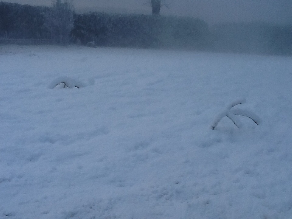

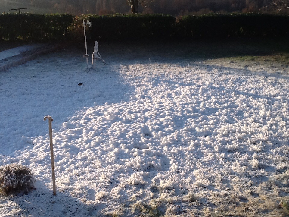

MessagePosté le: Mer 31 Déc 2014, 15:03    Sujet du message: Domaine de la Basse Garonne Répondre en citant

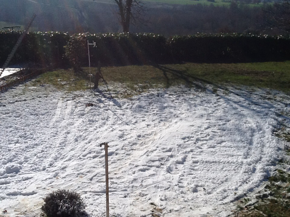

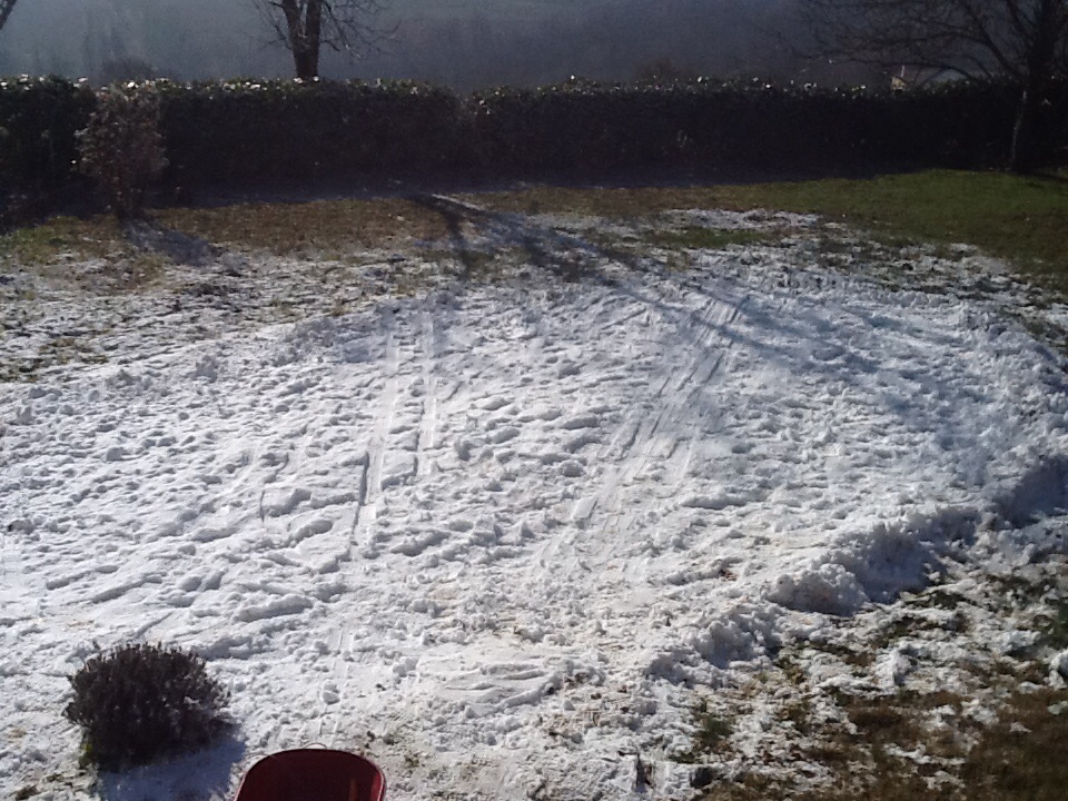

Et une couche de plus cette nuit.
Neige un peu plus humide, moins de vent mais moins de dispersion. Run entre -3 et -5 de 5h15 à 09h15. Aucun souci, le tuyau d'air tangent au tuyau d'eau, pas de givre . 6 bars constant au compresseur, peut etre que je peux me permettre une buse de nuc plus grosse. 1h dehors max à controler, le reste canon pleinement autonome.
10 à 20 cm en moyenne damé sur une belle surface
Le travail de la piste
Apres un peu de luge

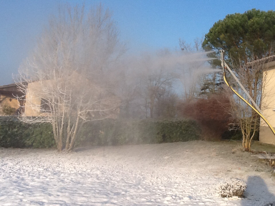

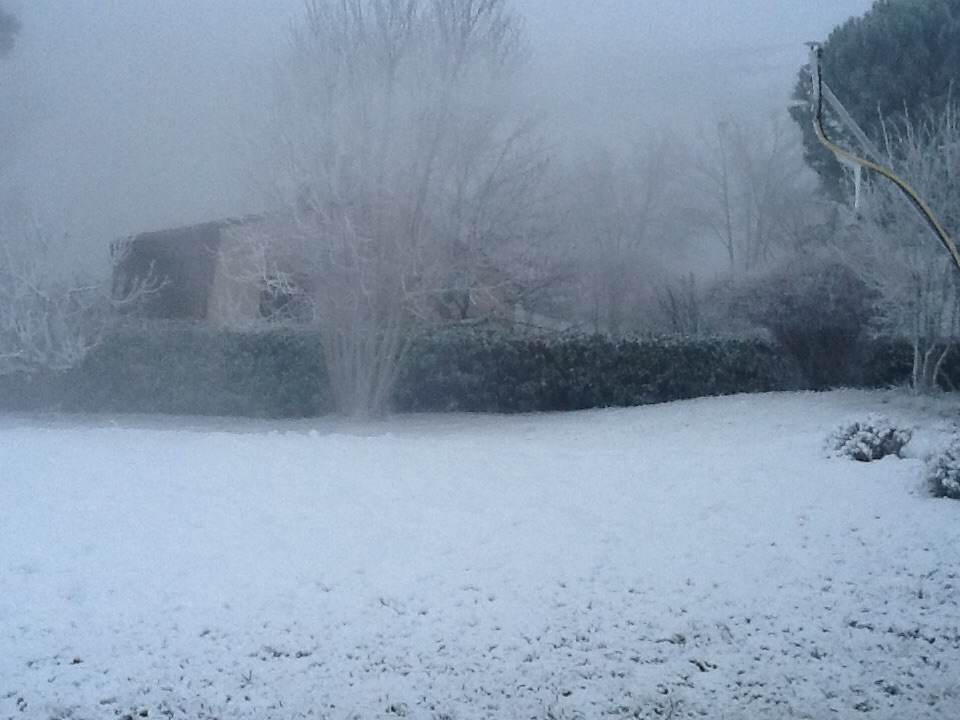

MessagePosté le: Jeu 1 Jan 2015, 15:07    Sujet du message: Domaine de la Basse Garonne Répondre en citant

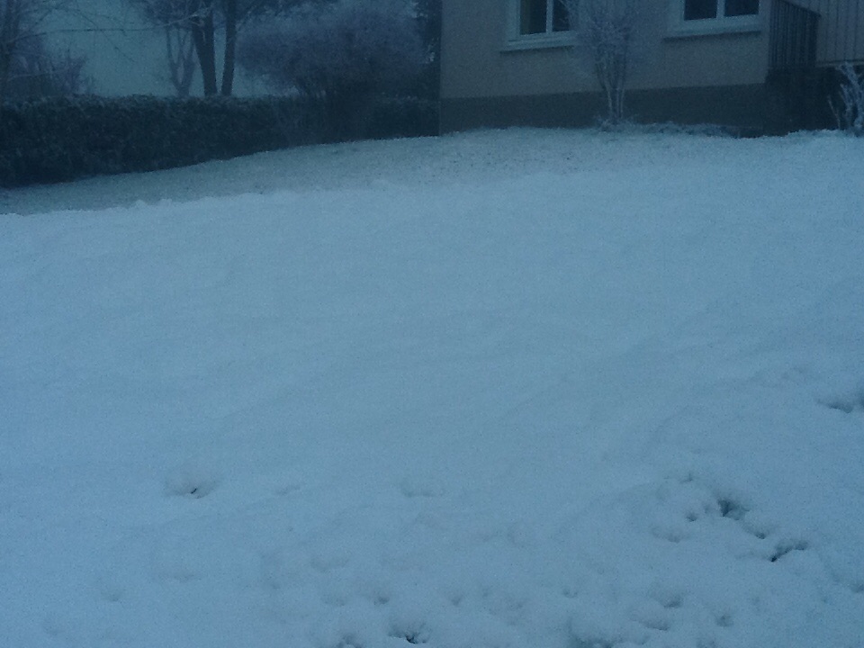

La mise à jour du domaine..
Hier soir apres une bonne journée d'activité luge et ski!
Ce matin apres le passage du front froid perturbé
Au milieu c'est bien bien épais, c'est surtout le bas qui a été enneigé

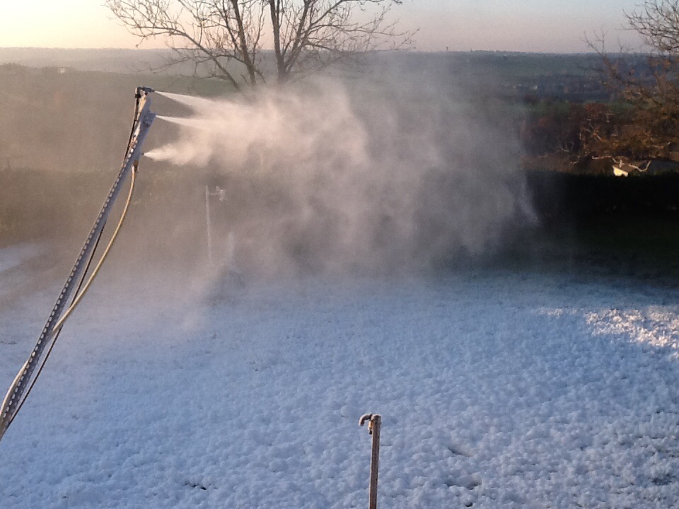

Le canon en action
Voiloù, je suis tres content du resultat, l'ensemble canon, compresseur, karcher est tres stable en fonctionnement. Debut à 04h00, fin à 09h30, plus de 5h en continu, je suis resté dehors 30min max. conditions entre -3 et -4 à 80,85% en moyenne de H. Neige un peu lourde au centre ( déja sur la sous couche ) mais nickel en bordure.
Voilà un bon debut d'année Okay

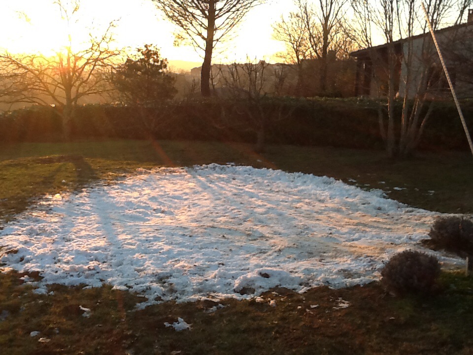

MessagePosté le: Ven 9 Jan 2015, 22:55    Sujet du message: Domaine de la Basse Garonne Répondre en citant
Et bien voilà 1 semaine apres les derniers flocons, le domaine doit fermer ses portes. Le climat n'a pas ete tendre, plus de 22° au soleil, pluie, brouillard grosse humidité, pffff.....
