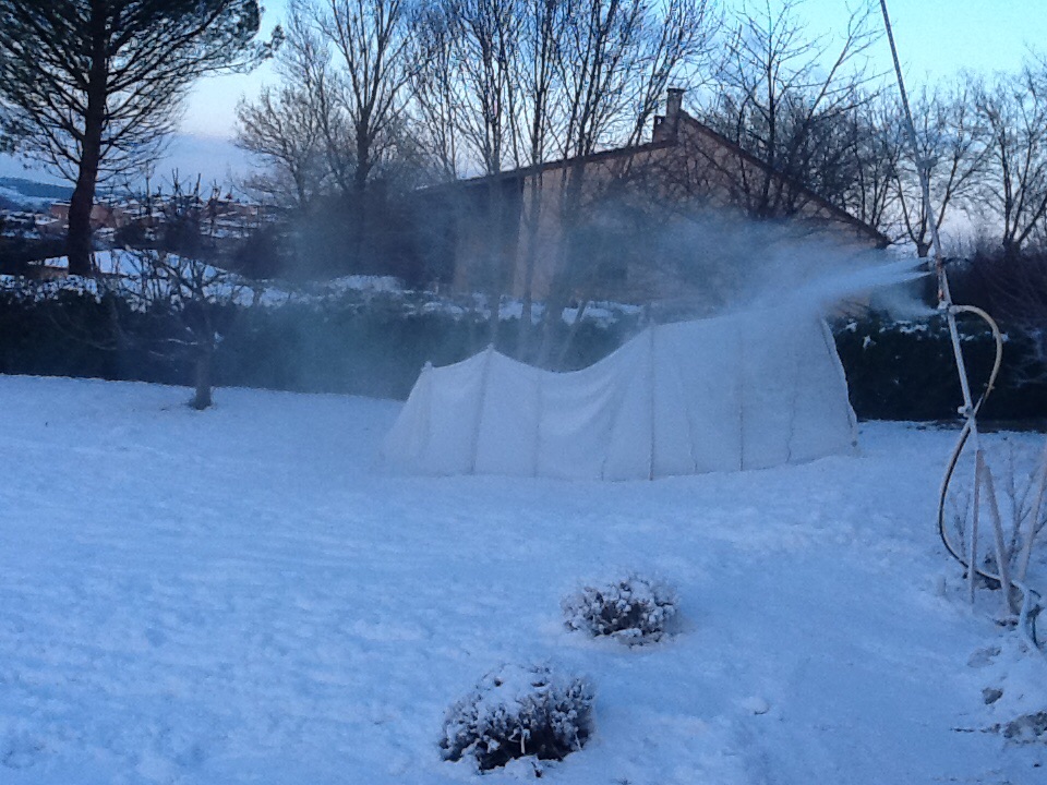

Ca y est en ce mercredi 21 janvier au matin, le domaine est à nouveau réouvert!!
Dans des conditions tres tres limites, j'ai pu produire. -3 en moyenne et 80% H. J'ai essayé de demarrer à -2, 75% et c'etait de l'eau.
4 heure donc, de 4h30 ce matin à 8h30, neige tres humide en bordure au vent, lourde au centre et tres bonne sous le vent.
Apres les bonnes traces de luge de la matinée de ma fille ( et moi en reonte pente) Laughing Okay
J'espere que vos domaines sont aussi ouverts à nouveau!

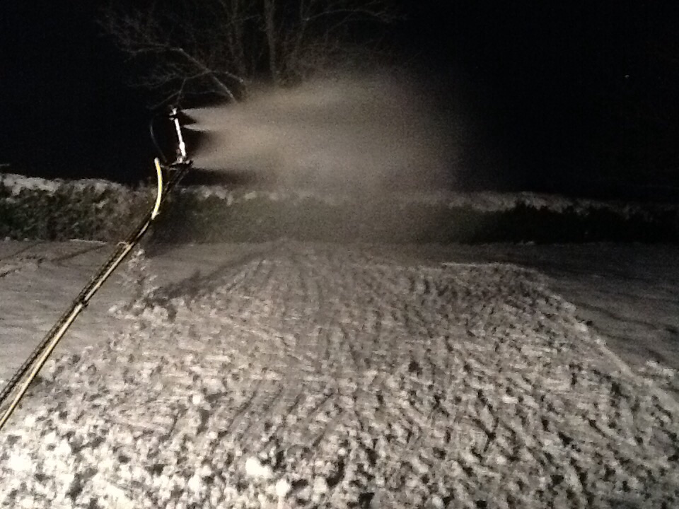

MessagePosté le: Mer 21 Jan 2015, 14:25    Sujet du message: Domaine de la Basse Garonne Répondre en citant
Quleques minutes avant d'arreter.

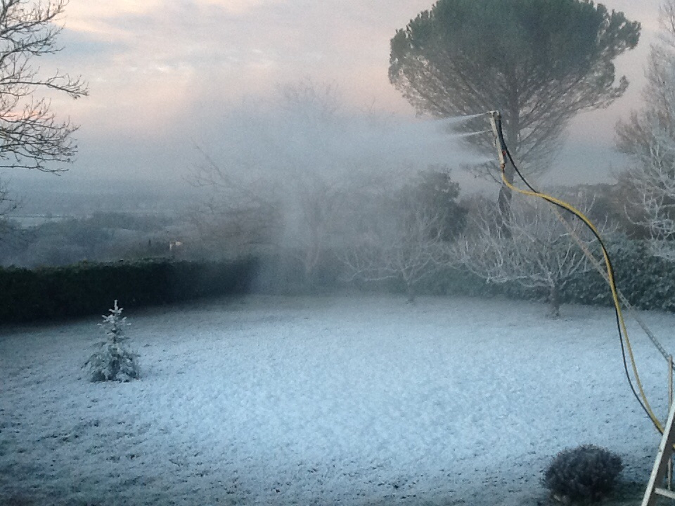

Salut,
J'ai fait un run avec beaucoup de vent aussi, c'est la photo du dessus, et j'etais assez content du resultat. J'ai mis le canon tres bas, autour d'1m50 orienté legerement vers le bas, il faisait autour de -3, resultat ca a super marché, j'ai eu des pertes bien sur mais ca a bien posé au sol, et le vent compensait la position tres basse, le flux etait bien brassé. Sur la photo c'est un nouveau canon avec les buses d'ato rapprochées, je trouve que ca marche bien mieux, la nuc s'enroule autour dans un vortex des plus elegant.. J'avais aussi bricolé un panneau en tissu pour couper le vent, c'est sur la photo egalement.

Stephan, de mon experience, voila ce que je peux dire,
L'humidité à laquelle je travaille est tjs de l'ordre de 80-90%, consideront ce parametre donc comme constant
- A -2 ca marche pas, à -3 ca marche deja bien. Le top c'est dès -4 ma neige est seche partout.
- Ca marche mieux en fevrier qu'en decembre, l'eau de ville est passée de 12-13° à 8-9°
- Je n'aime pas orienter le canon vers le haut, car le jet ne parcours pas beaucoup de distance, le top c'est canon droit, voir 5° bas, les gouttes gardent plus de vitesse, ( les miennes sont tres petites, mes ato sont des 4002)
- ca marche mieux avec du vent leger, voir moyen, ca permet de brasser beaucoups plus , d'assecher le flux et d'eviter le coté ´micro climat' humode. Sans vent, la neige a tendance à s'humidifier au centre.
- je prefére le vent arriere qu'à la composante de face.
- je trouve le vortex positif, car il insemine les ato aussi par le haut.
- je voudrais integrer un oscillateur au mat du canon pour casser l'effet micro climat et permettre à la neige de secher au sol entre 2 passages
- je voudrais integrer un refroidisseur d'eau, ( j'en ai fait un qui me permet de perdre 3 ° mais le jour du test reel, les fils ont cramé... Je sais pas pourquoi... Il faut que je revoie la copie)
Ci joint, Il y a 2 jours avec un gros vent de 3/4 face.
http://youtu.be/eZFKEQyInRY

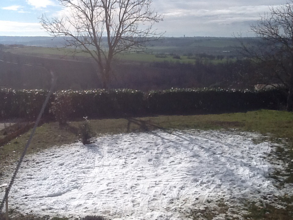

Ce matin en bord de piste .. Smile Smile
4h supplementaires de chutes en fin de nuit
Demain, ca fera 1 semaine que le domaine est ouvert. La luge a tourné à plein régime
