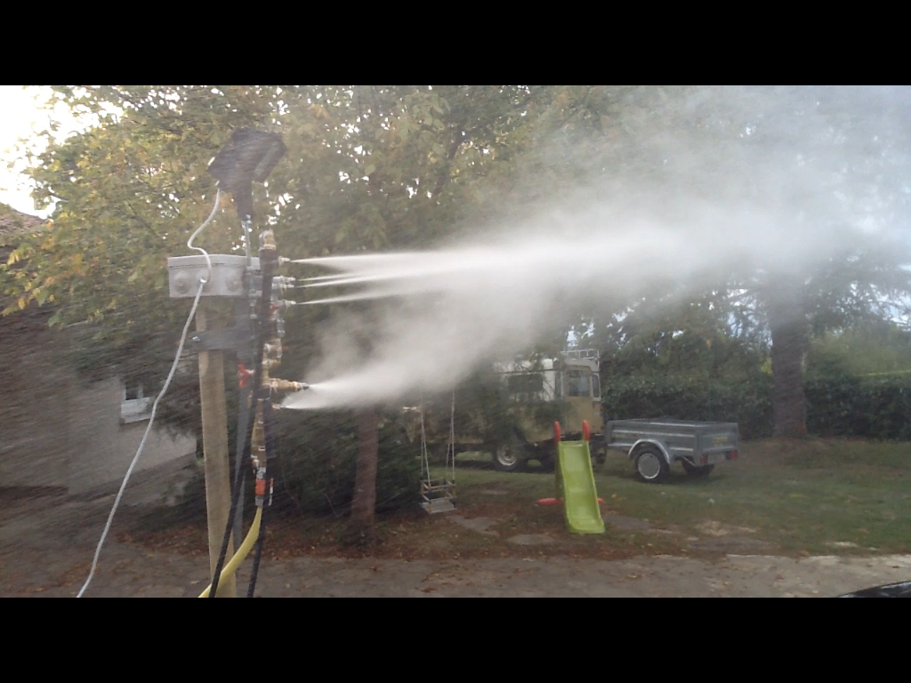

Quelques mots sur les travaux en cours, enfin un seul, c'est de la balle!!
Les 4 buses en route ca pousse fort, et je suis aussi tres satisfait du volume de mes nucs. Le montage double buse etait un peu complexe pour avoir le meme equilibre air eau sur les 2 buses, mais c'est bon je l'ai. Les 2 jets sont desaxés de 30° environ, celui du dessus et un peu en avant, si bien que le jet du bas se fait aspirer par celui du haut avant de se faire aspirer par les 4 buses d'ato, le tout s'enroulant dans un vortex joyeux, c'est trop beau!
Le canon pivote egalement depuis sa telecommande, j'adore aussi!
Reste à finaliser la tuyauterie, le montage du cable chauffant, en gros j'aimerai pouvoir laisser un maximum de materiel dehors.
Les caissons phoniques des karchers à faire, celui du compresseur est quasi fini.
Le water chiller n'est pas commencé non plus.
Pour le trepied j'opte finalement pour un mat à 2m de haut, je peux orienter le canon vers le haut ou vers le bas avec une perche.
To be continued..

MessagePosté le: Lun 23 Nov 2015, 12:46    Sujet du message: Saison 2015 2016 Répondre en citant
Et voilà le premier test a pu avoir lieu, il y a du bon et du moins bon.
Le moins bon, c'est la meteo, on est descendu à -2° pendant 5 minutes, puis toute la nuit s'est passé autour de -1.5° malgré une humidité pas trop mal autour de 70%. Bilan neige "piscine", mais je m'attarderai pas sur la qualité c'etait previsible. J'ai quand même pu trouver mes conditions limites de production.
Le bon coté, il y en a et il y en a plusieurs :-). J'arrive à produire quelque chose dès -1.5, ca veut dire que ma nuc survitaminée fait ce qu'elle peut avec les seaux d'eau qu'elle recoit par dessus. (L'an dernier c'etait -2.5 le demarrage et -3° la vrai production).
Il est aussi tres confortable d'avoir reduit les manipulations autour du canon. J'ai fait 2 essais de 30 min cette nuit. A l'issu du premier: un coup de purge, et le canon reste dehors. Avant de commencer le second un coup de degivrage preventif, et c'est tout. Ca c'est vraiement super de ne pas sortir avec des pinces, enrouler et deplacer les tuyaux, les pompes...
Utilisant l'eau de ville, l'eau est bien trop chaude actuellement comparée à fin janvier. Le refroidisseur d'eau serait un reel atout à cette saison pour chasser la calorie.
On a quand même fait un peu de luge ce matin sur une melange verglas, neige,herbe!!

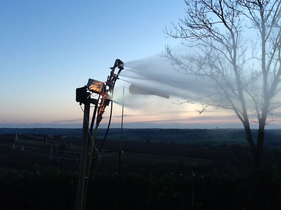

MessagePosté le: Ven 27 Nov 2015, 18:15    Sujet du message: Saison 2015 2016 Répondre en citant
Voilà une ptite photo, en effet c'est tjs plus sympa.
Comme je le disais plus haut, j'ai surtout produit de la flotte, on le voit bien apres les quelques glissades du matin, mais une fois de plus les temperatures etaient hautes, la flotte chaude,etc.. On se croirait au mois d'avril en fin de saison dans une station de ski de basse altitude:-). L'oscillation me permet quand meme d'enneiger bien plus large.
Bref, apres 3 jours de reflexion supplementaire, ma decision est prise je demonte la canon.
1ere chose, je vais repasser mes nuc en 6505, histoire de regagner un peu de detente supplementaire. L'idee de la double nuc aussi ne me plait plus.
2eme chose, J'abandonne l'idee d'un gros canon, le climat n'est pas adapté pour ca. Il me faut profiter des gelées aussi faibles soient elles. Donc en fait je vais reorganiser mes raccords avec comment dire une distribution d'eau horizontale. Et non pas verticale... Je m'explique... La pompe 1 va alimenter une buse4002 qui me permettra de faire un canon à 250l/h et l'autre buse 4002 mais sur un autre angle. Resultat, 2 fois moins d'eau mais aussi 2 fois plus de superficie. Au feeling, j'enneige humide 500l/h à -2.5, je me dis que je dois pouvoir enneiger ´sec' 250l/h autour de -2, et peut etre meme plus haut ( equation du feeling..).
La pompe 2 se met en route des que la temperature passe -3, et là je me retrouve avec 2 canons à 500l/h.
J'espere avoir ete clair, photo à venir, c'est toujour mieux qu'un long baratin!

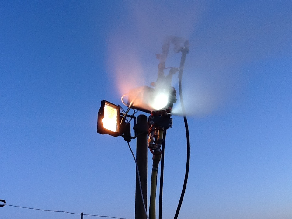

MessagePosté le: Lun 7 Déc 2015, 20:10    Sujet du message: Saison 2015 2016 Répondre en citant
bien, pas de froid mais les tests du canon ´revisité' se poursivent.
Ca ressemblera à ça
C'est plus simple et je pense bien plus efficace surtout à temperature haute.
Les deux jets sont separés de 70°, ce qui evite aux nucs de se mixer.
L'ouverture avec oscillation represente 100°.
Je peux surtout alimenter ou non les buses du haut en fonction du froid.
Le compresseur s'arrete meme, les buses stables entre 5.5 et 6 bars.
J'ai ajouté un spot entre nucs et ato.
A suivre..
