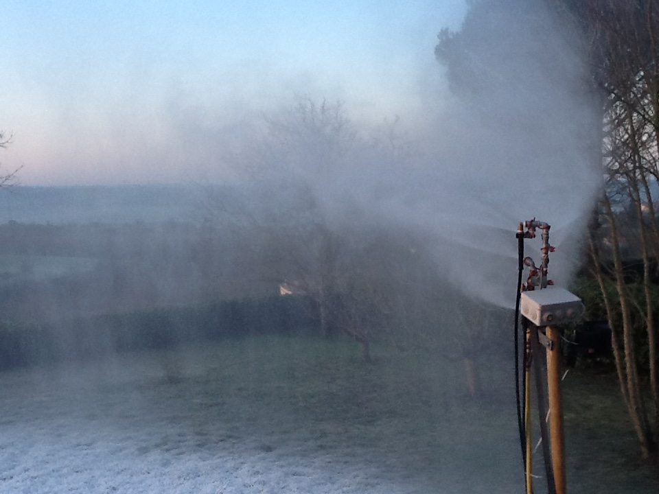

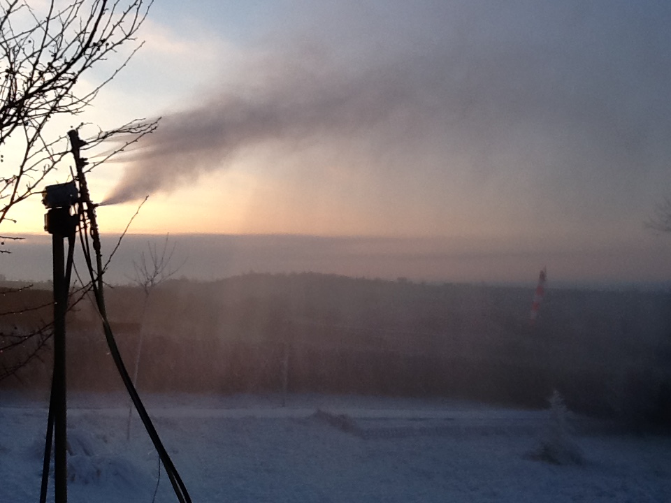

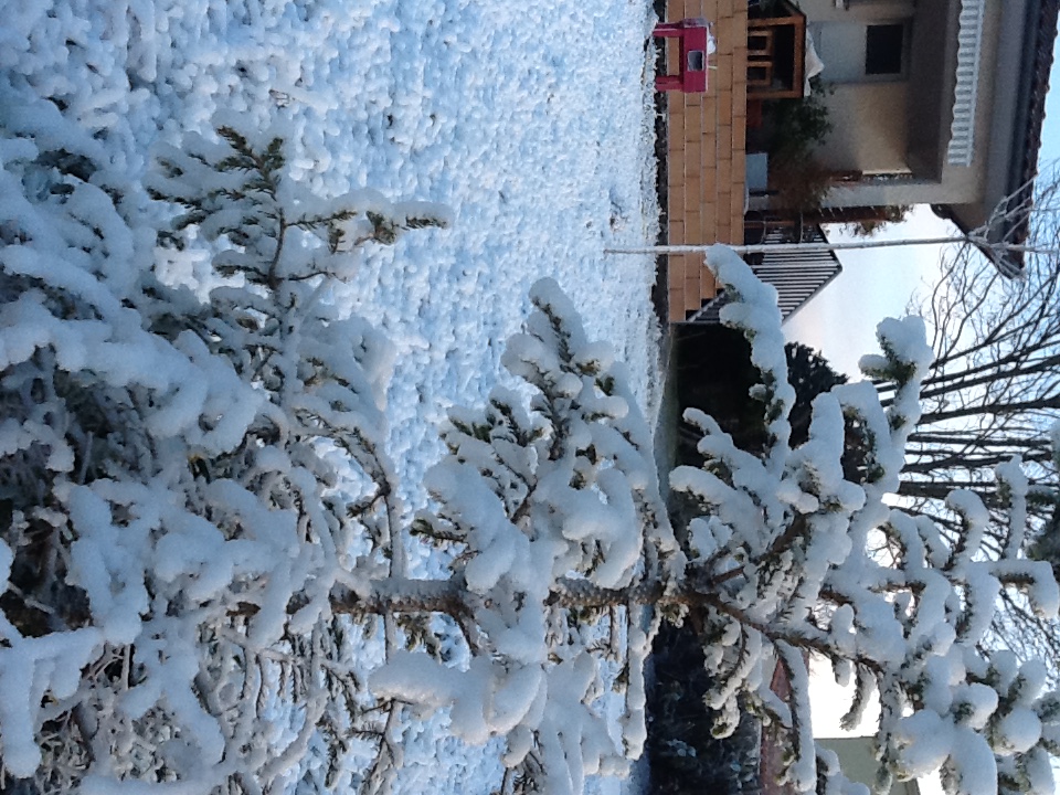

resultat au matin:
de nuit avec l'oscillation, 2 pompes en routes, donc les 2 etages d'eau.
https://youtu.be/f5jkQvSSnhI
Resultat plutot sympa. Vu les conditions super limites. Le thermo a oscillé entre -1.8 et -2.1. J'ai hesité à rester avec une pompe mais je voulais trop essayer les 2 pompes en meme temps.
La neige est bonne dans l'ensemble, un peu 'cristalline' au vent, superbe sous le vent, meme au pied du canon. Ce n'est que vers le centre éloigné (un peu avant le sapin sur la photo) qu'il y a une zone de neige tres humide et je ne me l'explique pas trop car plus pres du canon la neige est bonne. Ou bien mes buses sont mal poisitionnées ou bien il y a trop d'eau pour la temperature avec les 2 pompes, mais alors la neige serait pas bonne aussi pres du canon,.. ?!? j'ai tjs vu la neige humide pres du canon mais pas l'inverse. Surement qu'à -3/-4 ou -5 comme l'année derniere il n'y aurait eu aucun probleme!
L'oscillation a bien fonctionnée, j'en ai trouvé meilleur usage à orienter le canon en fonction du vent de maniere souple au chaud dans la maison que comme un outil pour enneiger une grande surface.
Les conditions sont quand meme bien moisies cette année et le soleil est à present deja bien haut; dommage car 2h de fonctionnement reel valent 200h de theorie.. :-)

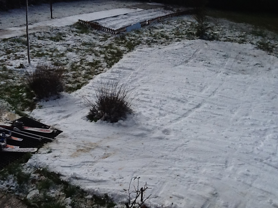

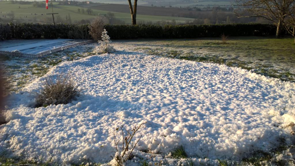

Quelques photos..
Piste damée! (On peut se rendre compte que la neige a ete humide environ 1 à 2 metres avant le sapin.)

Okay Bien joué pour les conditions marginale.
C'est rigolo ça la neige humide dans le lointain. Rolling Eyes

beau travail
pour la neige mouillée peu etre que tu avais tro de pression donc tes buses ont envoyées l'eau assez loin et du coup la nuc n'as pas eut ou ete assez loin pour inseminer les ato.
tu as mis quoi comme buses et la tailles
MessagePosté le: Mer 24 Fév 2016, 22:34    Sujet du message: Saison 2015 2016 Répondre en citant
La flotte c'est du 4002 donc mes gouttes sont petites mais ca convient bien avec mon climat tropical. La pression est comme l'annee derniere voir moindre car j'ai doublé la longueur de tuyau donc je suppose quelques pertes en chemin. Dans les 30 ou 40 bars selon la mano peu precis du karcher.
La nuc c'est du 6505, le jet englobe donc les atos et la pression disponible est plus que ce qu'il n'en faut puisque mon compresseur se stabilise à 8 bars, avec les pertes sur les quelques 40m de tuyau je dois me retrouver dans les 7 bars en sortie, je n'ai pas de mano sur le canon.
Zoragy je prends note de ta remarque mais je ne pense pas car à ce titre je n'aurai pas a nouveau de la neige apres le sapin.
mon canon est en fait une sorte de double canon avec un sm4 qui arrose à droite et l'autre à gauche. Je ne pense pas que chaque canon pris individuellememt soit defaillant, distance buse, pression,... Au detail pres c'est le sm4 de l'annee derniere deja 'rodé'.
J'ai plus le sentiment que c'est l'interaction des 2 qui en soit la cause. Je pense que vu la tangence des flux, les nucs doivent se mixer donc geler moins vite. J'ai fait un test en novembre dernier avec une double nuc non concluent. Egalememt en bordure de flux d'ato la pression etant moindre la tendance à 'absorber' la nuc est egalement moindre. Au centre l'air sec est egalemt plus rare, 40 degres d'eau de chaque cote, evaporation moindre.
Tout ceci est bien theorique mais peut se tenir!
Je pense donc ecarter mes jets d'une vingtaine de degres supplementaires, cela devrait isoler mes deux flux et apporter un peu plus d'air. Theoriquement moins de neige au centre, mais il devrait quand meme en rester, et puis l'oscillation peut combler ce defaut.

MessagePosté le: Mar 1 Mar 2016, 10:55    Sujet du message: Saison 2015 2016 Répondre en citant
Bravo Monoski pour cet enneigement en conditions limites et tirer parti des moindres gelées de cet hiver moisi.
Et le phénomène que tu observes de neige mouillée au centre est en effet curieux, je n'ai pas d'autre explication que la tienne, une sorte d'interférence entre les 2 canons! Pour tirer ca au clair il faudrait faire fonctionner (dans les mêmes conditions) les 2 canons séparément... mais en auras-tu encore l'occasion cette année?
MessagePosté le: Mer 2 Mar 2016, 23:21    Sujet du message: Saison 2015 2016 Répondre en citant
Je ne peux pas faire fonctionner les 2 separement, la pompe 1 alimente les buses du bas et la pompe2 les buses du haut. Pour rappel ca me permet de doubler la production dès que la temperature chute et de commencer à produire le plus tot possible. J'ai fait une manip tres simple, j'ai augmenté l'ouverture entre les 2 parties droite et gauche. En debut d'hiver je pensais que d'ouvrir à outrance mes jets, cela me 'degraderait' l'effet venturi que je voulais creer par une multitude de buses sur un quasi meme axe, mais bon l'experience me montre les limites de mes intuitions.. :-)
MessagePosté le: Jeu 3 Mar 2016, 09:57    Sujet du message: Saison 2015 2016 Répondre en citant
peux etre as tu un faux plat et de ce fait l'eau de la neige mouillé vient s'accumuler en ce point????
