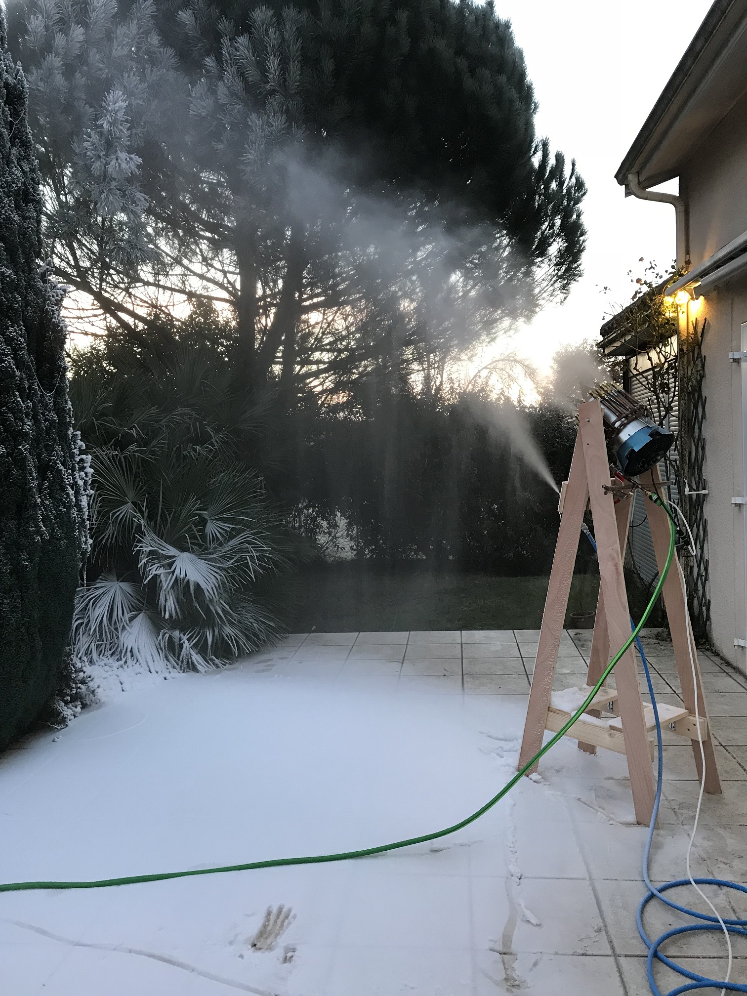

Je reviens vous donner des nouvelles sur l'avancée du nouveau canon à neige !
Donc je suis passé par plusieurs étapes depuis mon T-gun.

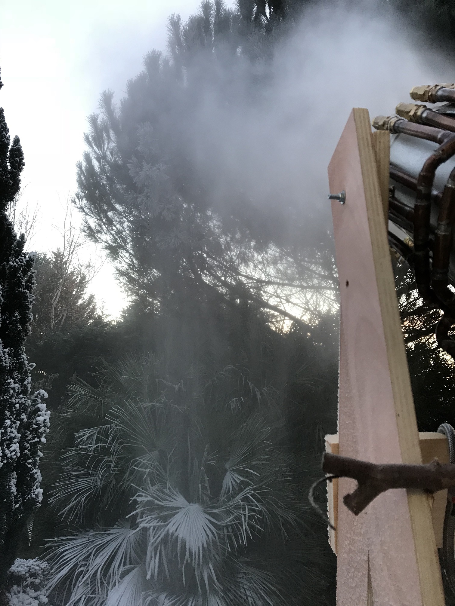

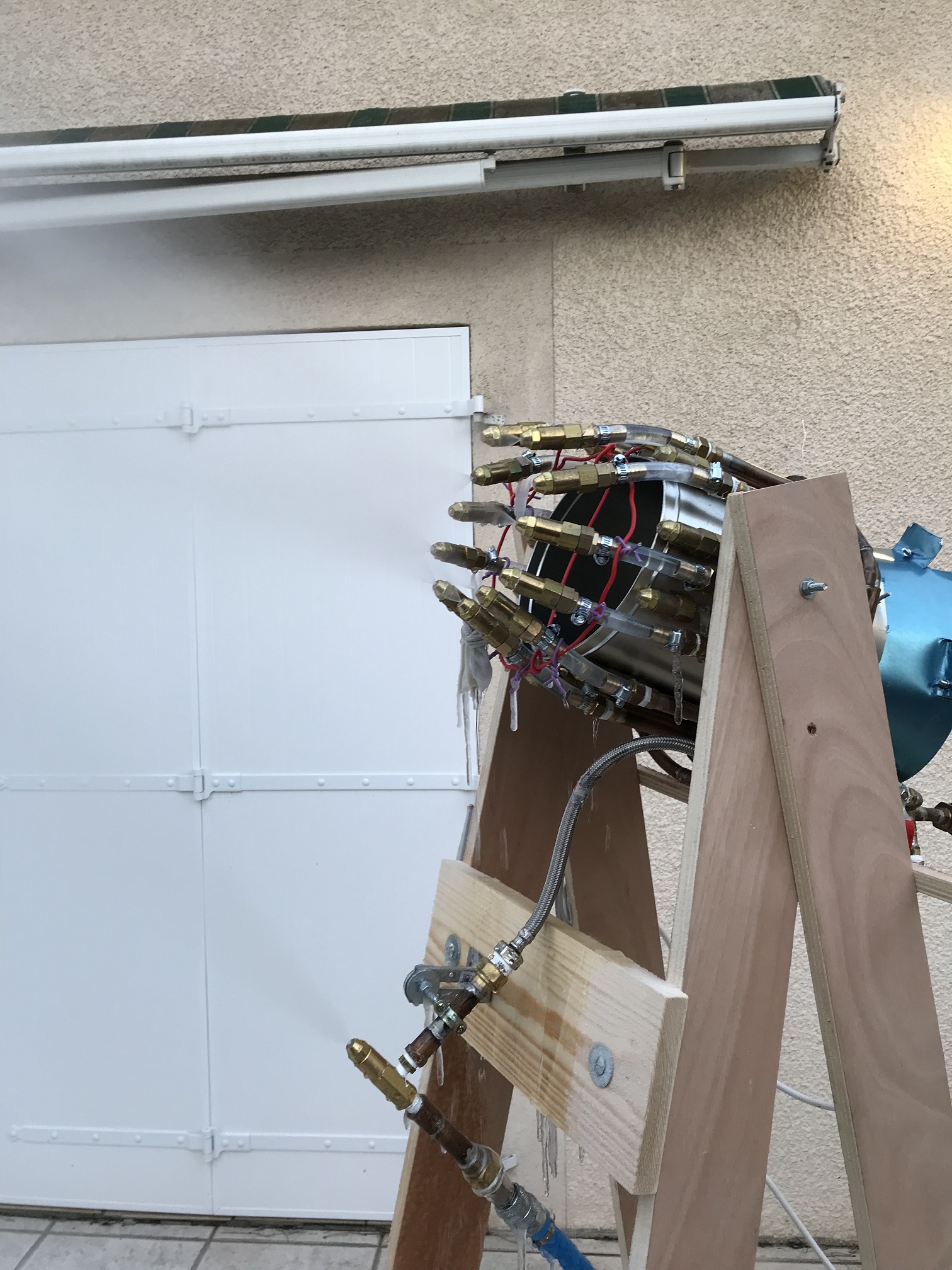

Tout d'abord j'ai monté mon canon douchette avec 22 buses de 5.5gph et 30° type B.
Résultat bof bof, il faut qu'il fasse assez froid -5° pour pouvoir ouvrir 1 seul anneau de buses (11 buses).
Le probable soucis:
- la surface sur laquelle j'ai fais ma neige n'était pas assez froide lors de mes tests ce qui a provoqué une bonne grosse couche de slush !
Cependant assez loin dans l'herbe la neige était correct donc je pense que la terrasse était le soucis.
- le nuc était encore mon T-gun et lorsqu'il était orienté vers la haut, il agissait par a-coup donc mauvais mélange nuc + buses = neige bof
c'est d'ailleurs la que j'ai pu remarqué que le nuc n'a pas besoin d'être énorme pour faire de la neige ! Surprised

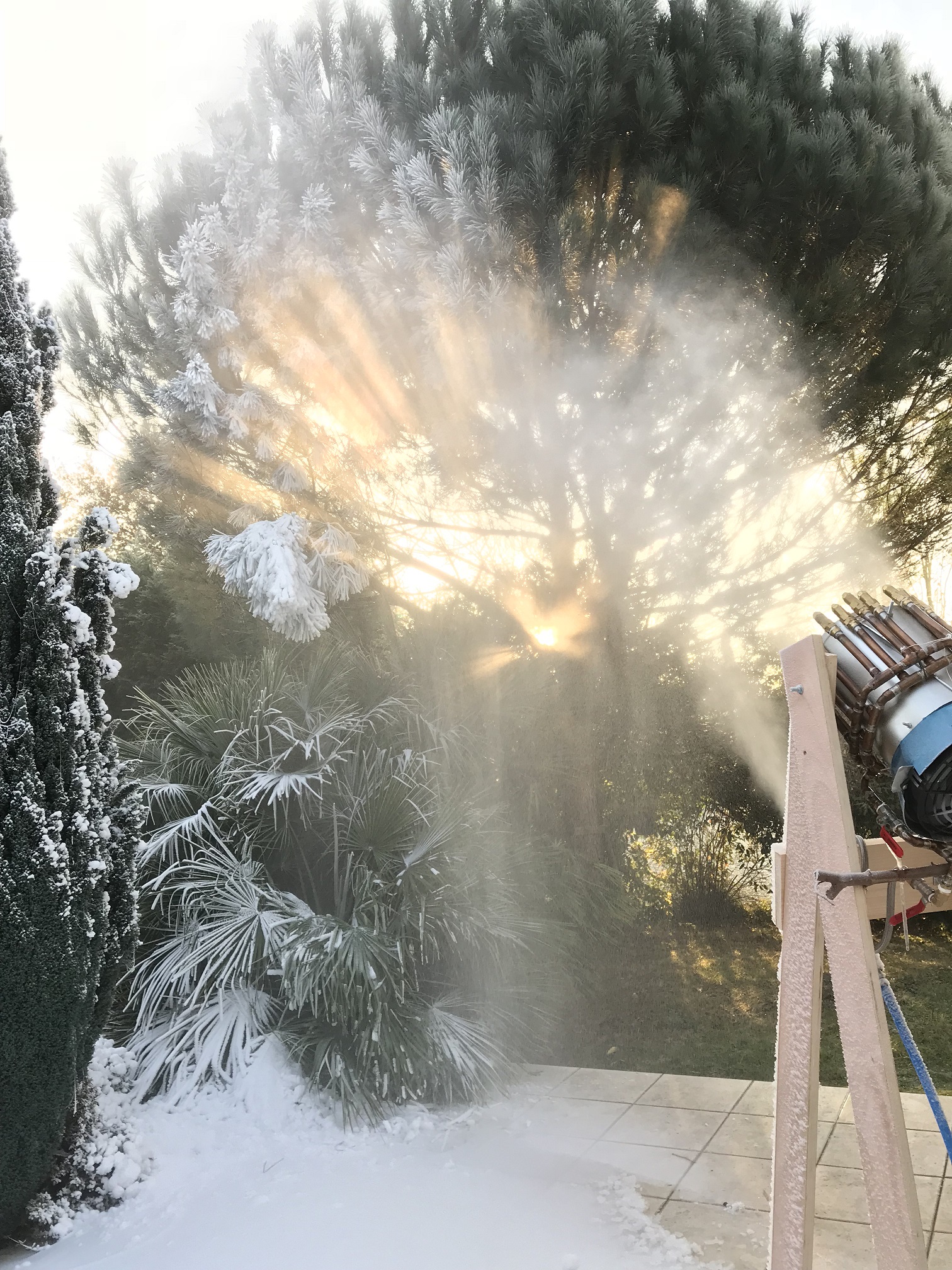

Par la suite je me suis dis qu'ajouter un petit ventilateur de voiture ça serait quand même classe ! Cool
Bon aussi parce que ça m'éviterait d'avoir à le mettre tout en haut d'une échelle ....
Donc j'ai commandé sur ebay un ventilateur de voiture 12v 120watts avec un transformateur pour LED de 200watts IP67.
J'ai monté le tout sur mon canon douchette et fixé tout ce beau monde sur un socle en bois !

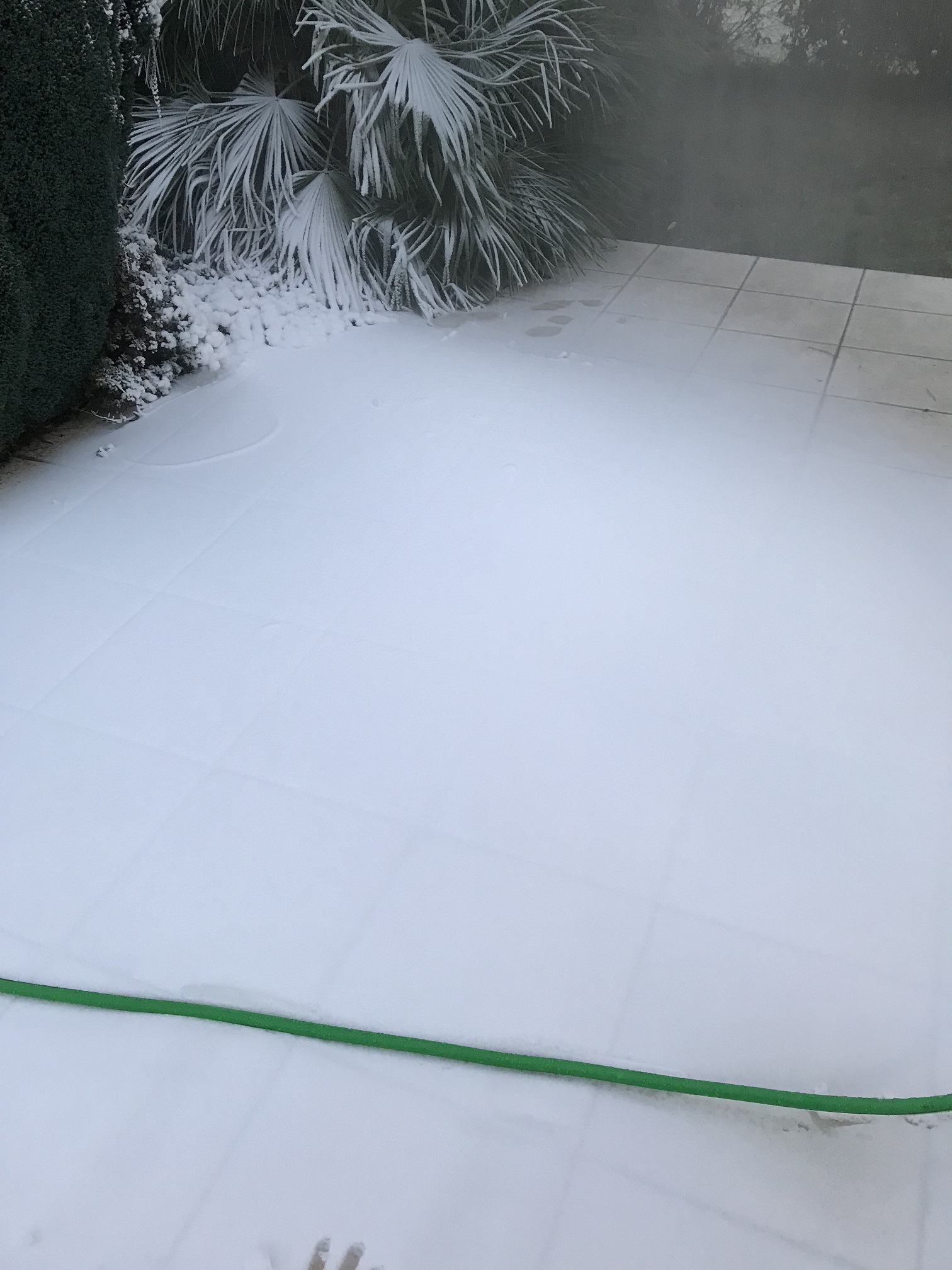

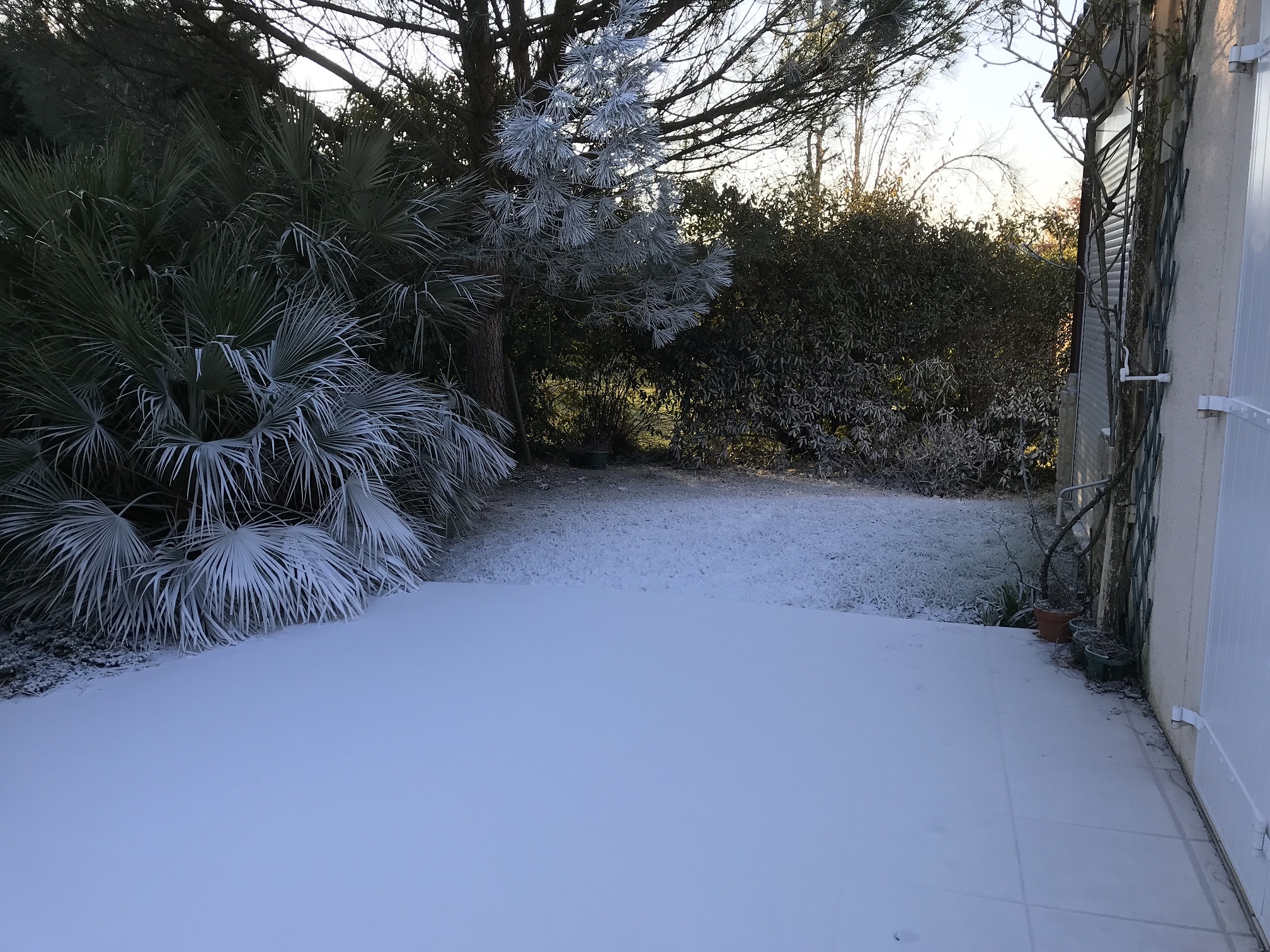

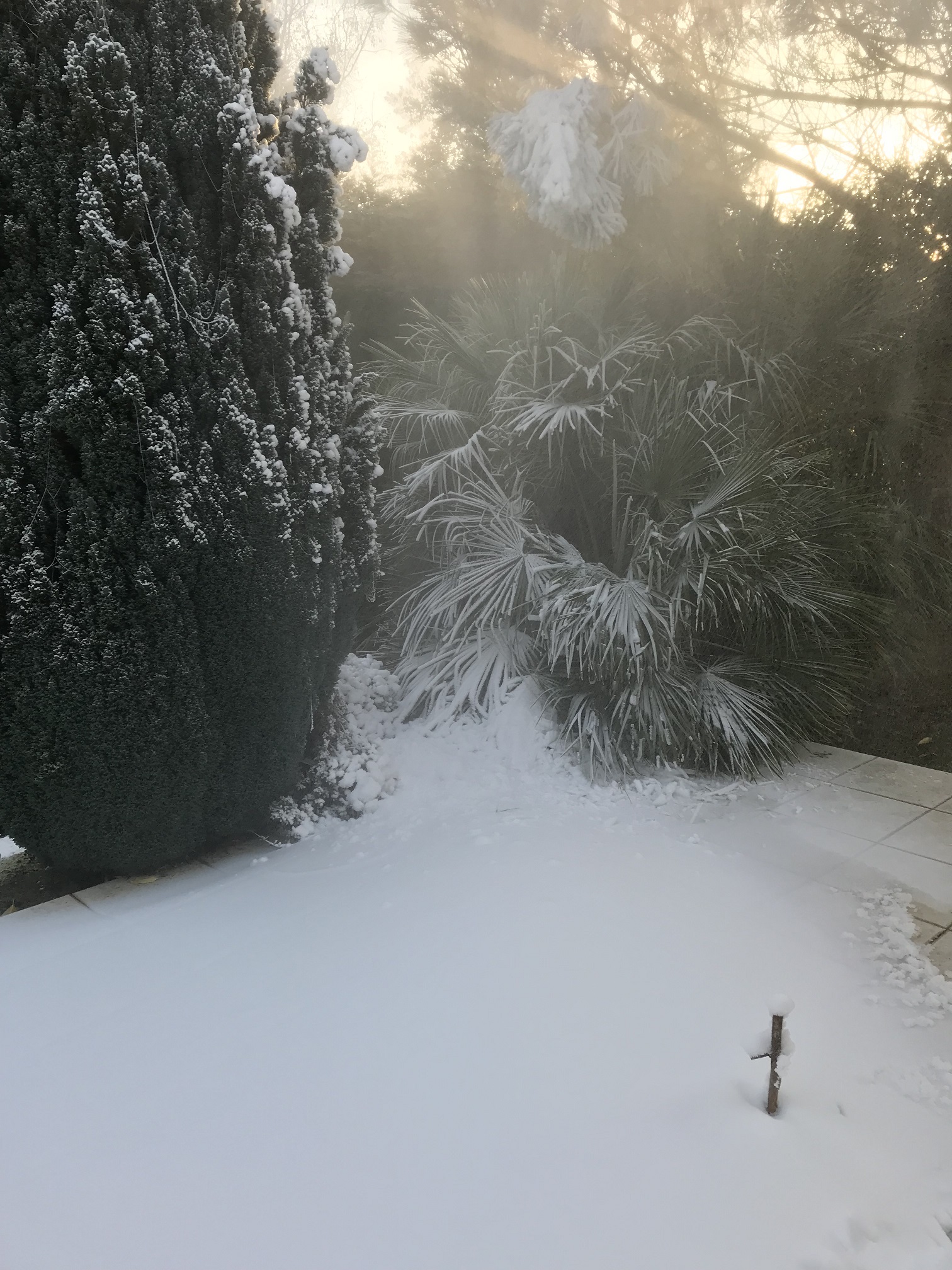

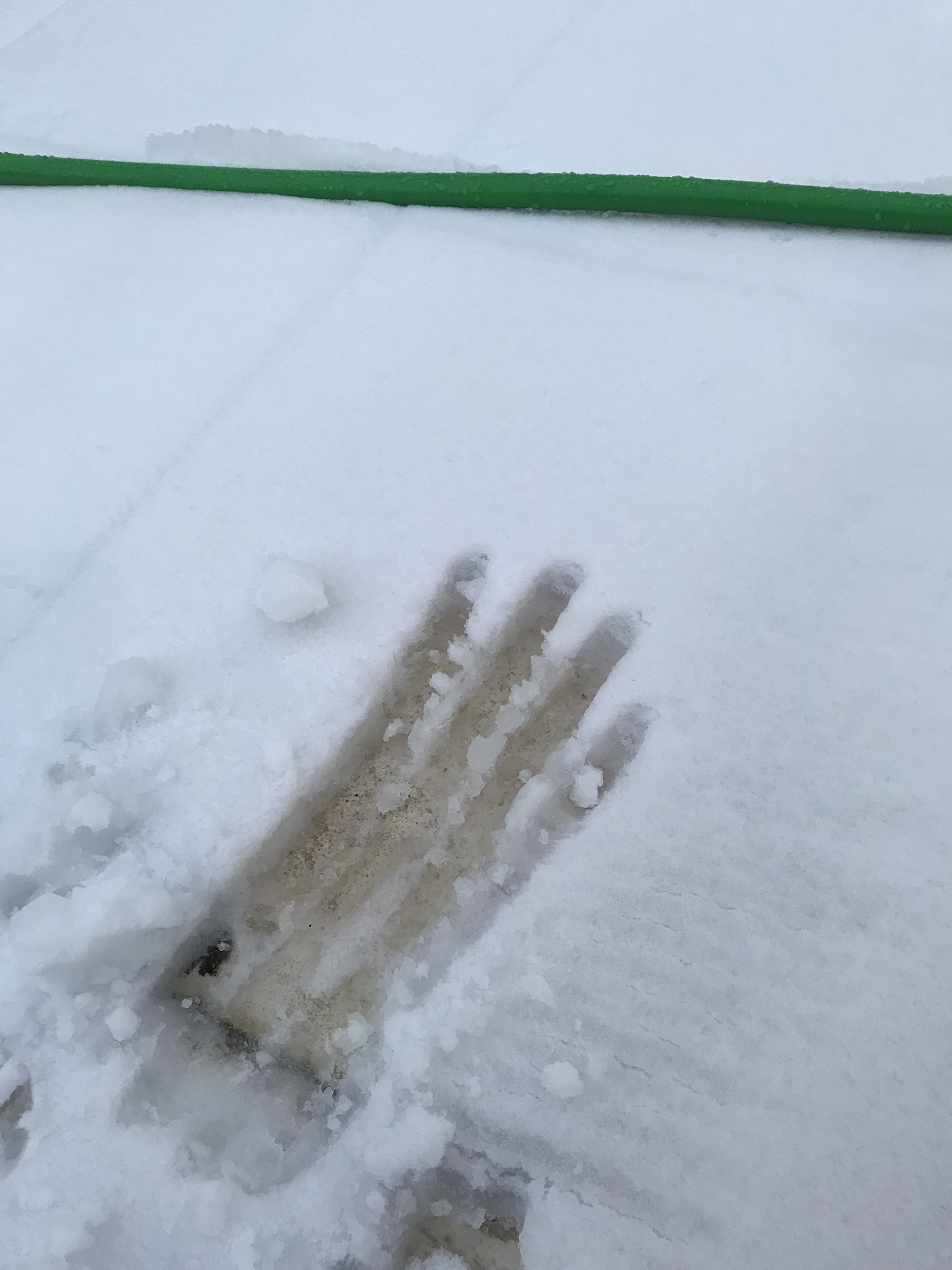

Le résultat est plutôt satisfaisant !
Lors de mon premier test j'ai pu avoir la joie de décongeler le nuc qui avait gelé... (j'ai acheté des buses Delavan siphon pour éviter le soucis du T-gun)
Mis à part ca j'ai pu faire un tas de 4m sur 2-3m avec une profondeur de 18cm ! Smile
Les problèmes que j'ai rencontré et que je dois corriger:
- orienter les buses vers l'intérieur pour que les gouttelettes soient prise dans le flux d'air et ne tombe pas directement
- ajuster mieux le nuc pour éviter d'avoir un trop d'eau dans le mélange tout en évitant qu'il gèle ><
- utiliser un nuc plus faible débit (1gph au lieu de 1.5gph) pour éviter d'avoir un mini jet d'eau dans le nuc
- ajouter des roues au support parce qu'il commence à devenir lourd

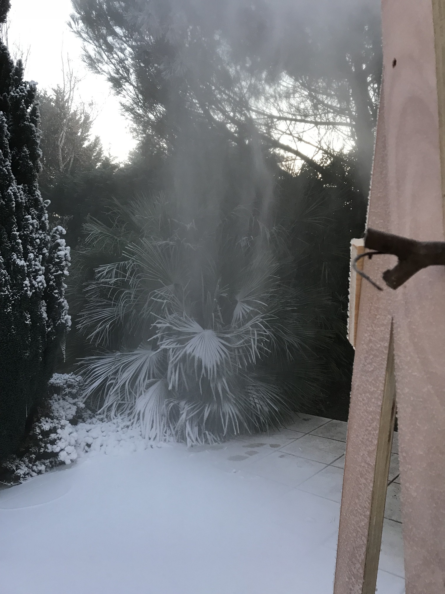

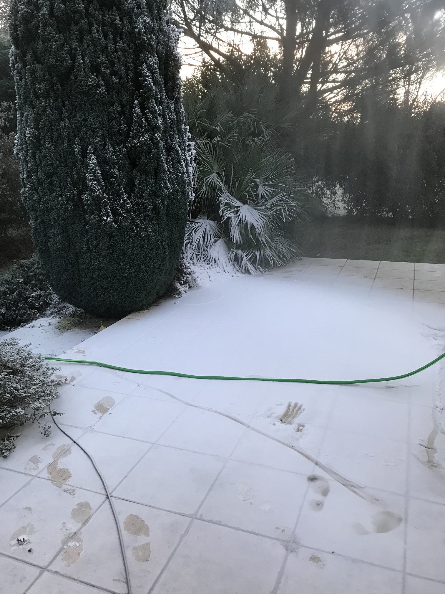

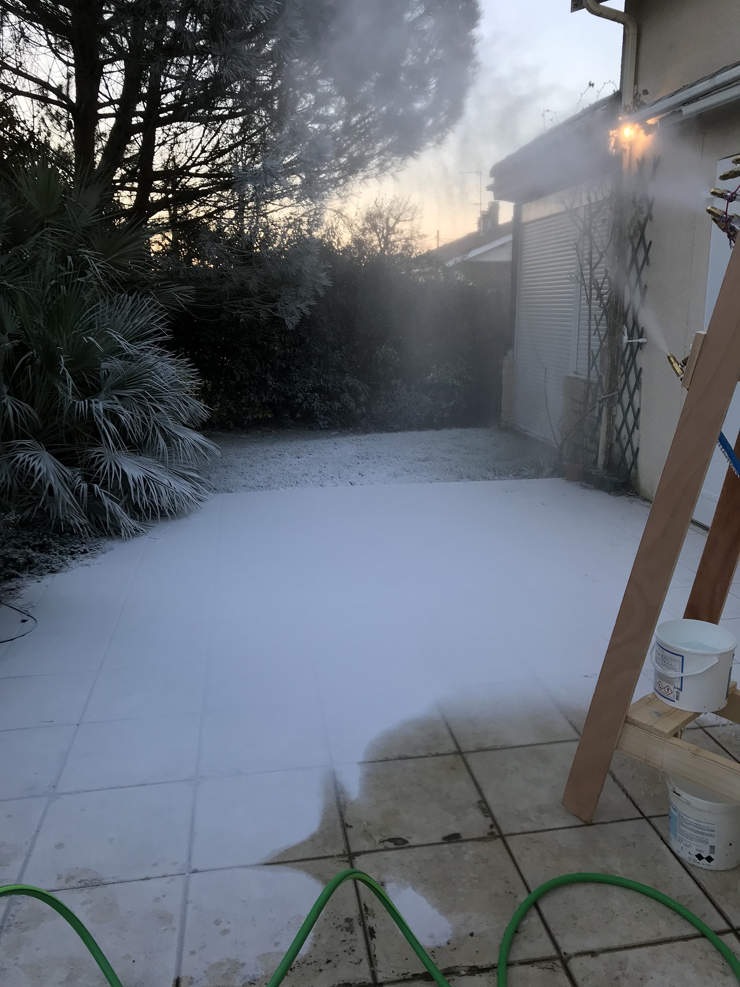

Petit commentaire:
- la neige proche du canon est assez humide car les buses ne sont pas assez orienté vers le flux d'air... je suis en train de corriger (je fais des tests tuyau flexible transparent, cuivre plié avec coude 45° ...)
- la raison de pourquoi j'ai enneigé les plantes: y'avait du vent (toujours une histoire d'orientation des buses dans le flux d'air)
j'ai eu l'occasion de faire des tests avec ce flux en orientant dans le flux et c'est beaucoup moins sensible au vent.
Sinon la neige produite est trés bonne j'ai l'impression car elle est compacte et dur donc très résistante a la pluie ou au soleil

Les photos de mardi matin il faisait -4.5/-5
Alors vous allez voir que l'utilisation de tuyau flexible n'est pas une idée de génie car j'avais plus une cascade qu'autre chose ><
Cependant le fait de brumiser devant le ventilateur améliore la qualité et la dispersion.
Il faut que je rajoute un filtre car j'avais des buses qui se bouchaient (le nuc)
l'amélioration qui n'en est pas une:
l'hiver est définitivement fini car il fait maintenant 15 dehors donc je vais avoir le temps d'améliorer ca quand il ferra chaud Smile
