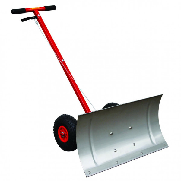

La solution de base c'est les outils de jardin: rateau, balai brosse (large), pelle à neige classique...
ensuite, il y a les outils à neige manuels mais un peu spécialisés:
ensuite il y a le bricolage, ce genre d'outils qu'on fait soi-même avec de la récup' comme les tôles dont tu parlais, Monoski.
