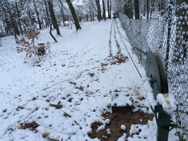

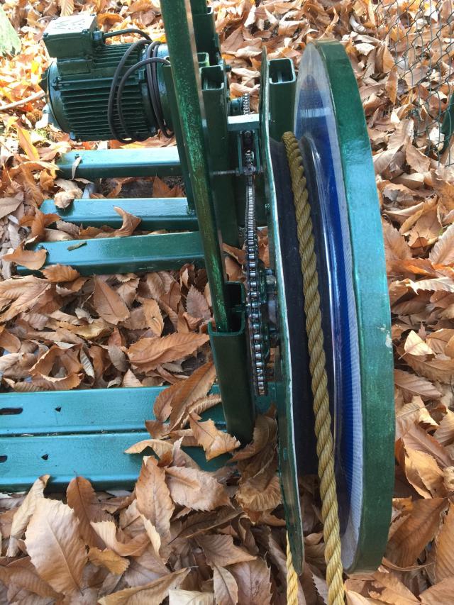

Alors voilà enfin des images de ma télécorde III:

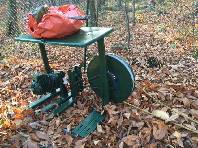

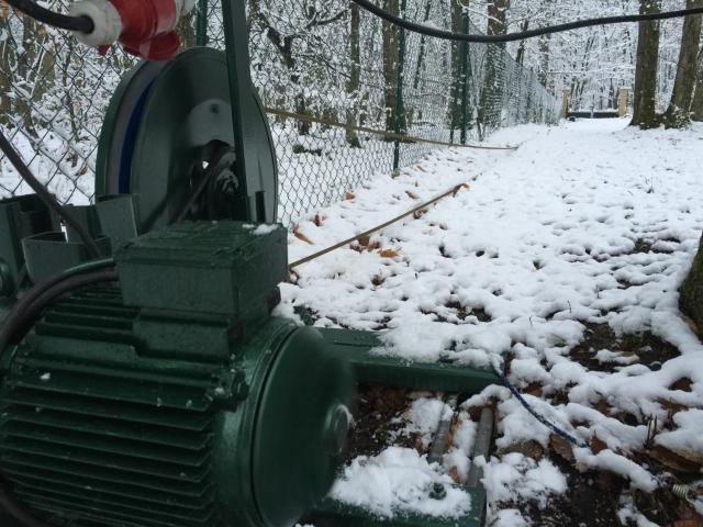

Station aval: ensemble moteur, poulie de réduction, chaîne de liaison, roue de tractage monté sur barres métalliques solidaires et couvert par toiture aluminium (en utilisation) et bâche (hors utilisation). L'ensemble pèse plus de 100 kilos, n'est pas amarré au sol pour permettre de tendre la corde, mais sera retenu par une courroie de tension à un amarrage en contrebas.
Une autre vue de l'ensemble:

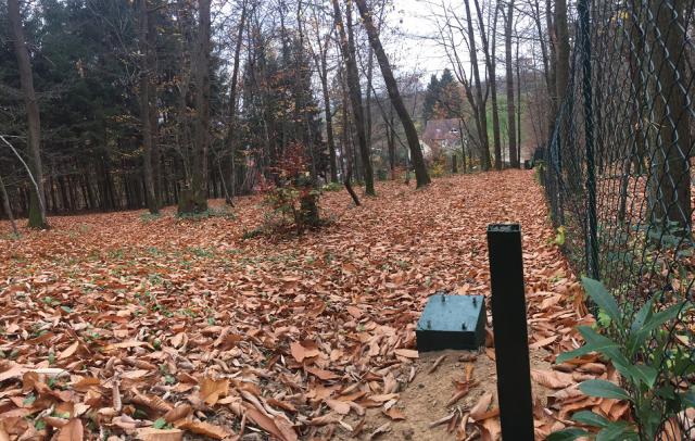

Vue de la station aval vers l'amont. La distance entre les 2 stations est de 40 mètres. Le dénivelé est d'environ 5-6 mètres.

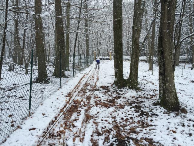

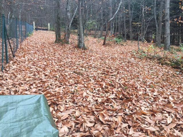

Vue de la station amont vers l'aval. la piste fait une trentaine de mètres de large mais comporte de nombreux obstacles (arbres). 2 itinéraires de 2-3 mètres de large sont dégagés d'arbres (l'un le long de la télécorde, l'autre serpentant sur toute la largeur de la piste).
Il ne reste plus qu'à installer la station amont et tendre la corde, une fois que les fondations en béton seront bien sèches (en principe dès ce week-end).
De la neige pourrait tomber ce week-end, donc potentiellement une première utilisation ou du moins un premier test de la télécorde... à suivre

La reduction en effet ne semble pas importante, ca doit tourner assez vite. Le vert me fait penser aux teleskis des stations de ski des années 80, trop bien.

Je mesurerai la réduction mais elle est quand même importante sans être gigantesque. La roue tourne en effet assez vite.

Bonjour, karott, sympa le télécorde, mais attention, quand je vois la chaine sans protection, cela me donne la chaire de poule.....un réducteur tel que je vois sur la photo a une force terrible !
Il ne faudrait pas qu'une journée de ski se termine avec un doigt en moins
Bonne glisse
Bonne glisse
Bonjour Volhilard,
Oui, c'est sûr qu'il ne faut pas mettre les doigts dans la chaine! Lorsque le moteur est en fonctionnement, il est hors de question de s'en approcher. Le moteur est situé en aval, donc le skieur en montant s'éloigne du moteur. Le départ du skieur se fait largement en amont du moteur. Mais il faut êre très vigilant à tout moment avec des moteurs qui entrainent des chaines et des cordes. La sécurité doit être une priorité.

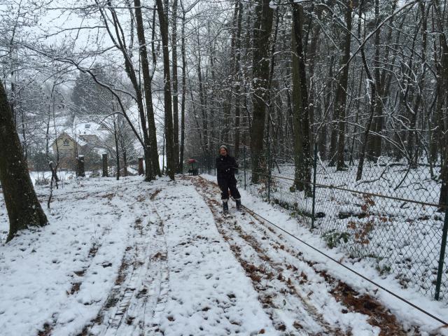

La petite neige de la semaine dernière m'a permis de tester ma nouvelle télé cordes et c'est un succès complet. La difficulté avec un moteur en bas est le patinage de la corde sur la poulie d'entraînement. heureusement l'adhérence de la poulie et la tension de la corde sont suffisants pour entraîner la corde malgré la baisse de tension de la corde au niveau de la poulie lorsque le skieur saisit la corde . Le gros avantage est que la corde met quelques secondes pour se tendre par le renvoi de poulie amont et le skieur n'est pas entraîné tout de suite ni brusquement mais au contraire le démarrage est retardé et progressif donc beaucoup plus confortable. Heureusement car la vitesse de ma télé corde est assez élevée: 4m/s
Donc pour résumer démarrage en douceur et arrivée rapide en haut de la piste . Okay
