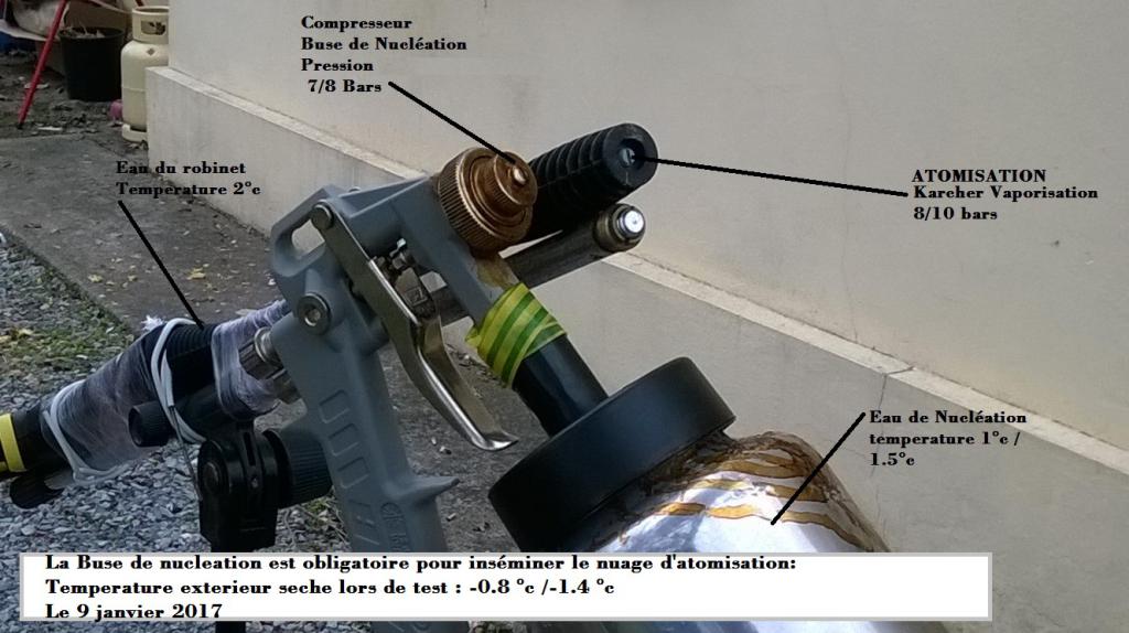

Petit Test d'un canon sans grande préparation...;
1 petit compresseur mais en 8 bars tout de meme
1 karcher 10 bars (l'un des plus petit du marché,je pense...)
et surtout un PISTOLET A PEINTURE!!!!!!
Pour ma part, c'est le pistolet a peinture qui fait tout (nucléation)et cela fonction d'enfer! attention toutefois car tous les pistolet a peinture ne supporte pas les 7/8 bars demandé par la micro-fracturation des gouttes (pour un résultat a moindre pression 6/7 bars,diminuer la température de l'eau du pistolet,oui car c'est cela qui constitue l'amorce de la prise en glace du nuage d'eau produit par le karcher)

En fait cela na pas duré plus de 10 minutes car je devais appuyé sur les deux gachettes ( karcher et pistolet a peinture du compresseur)et cela n'etait qu'un test ,qui franchement n'avais pas grandes chance de reussir .... bref je passe certains details mais cela a fortement bien marché ,ont a tous etait choqué!! le nuage d'eau c'est comme enflammé de neige d'un seul coup et en plus cela ma permis de mettre en evidence le fait que la nucléation n'a pas forcement besoin d'etre continue ...

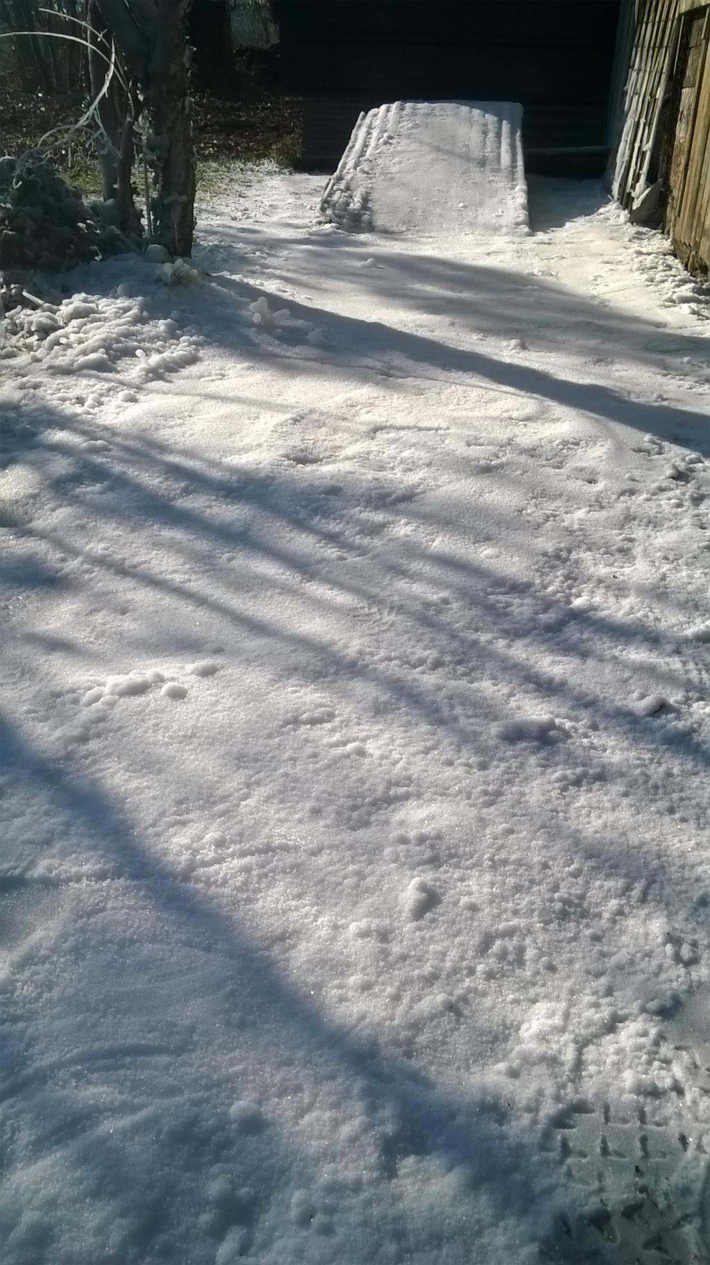

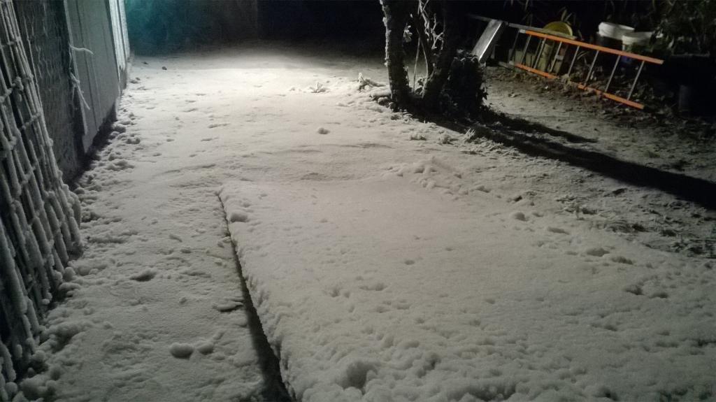

Et bien la 20 min ,sachant que j'ai produit la premiere couche la veille mais elle avais pas mal fondu,donc le soir venu (vers 19 h30)j'ai donc reprojeté une deuxieme couche en 20 min avec video a l'appui pour les septiques (pour le coup c'etait la troisieme fois que je fesais de la neige)
je te met une photo du reste de la premiere journée, donc avant les 20 min de projection....
et une apres les 20 min....
