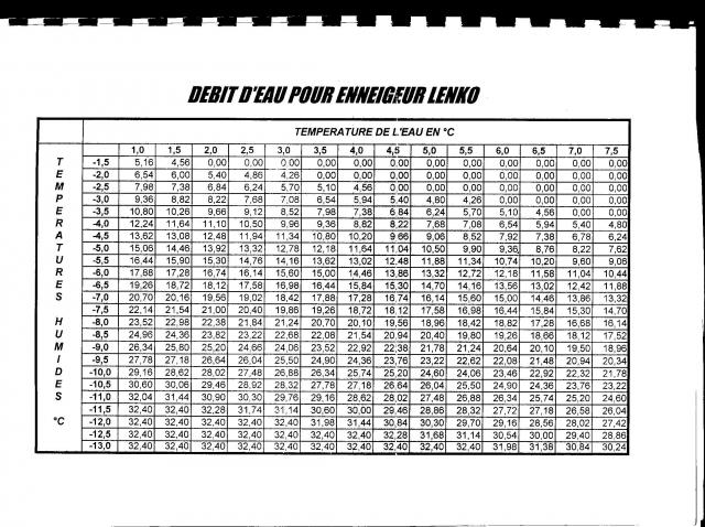

Je vous donne ci-dessous la table de débit possible de mon Lenko en fonction de la température de l'air (colonne verticale) et de l'eau (rangée horizontale). Vous voyez que par exemple à -1,5°C de température humide de l'air, il faut que la température de l'eau soit inférieure à 2 degrés pour pouvoir utiliser l'enneigeur. A -4°C (air), si l'eau est à 1°C on peut utiliser un débit presque 3 fois plus grand que si l'eau est à 7,5°C.
Tout ca pour dire que si vous avez la chance de pomper l'eau dans une réserve d'eau extérieure (température proche de zéro) au lieu d'utiliser l'eau du robinet (température autour de 10°C), vous ferez beaucoup plus facilement de la neige.
Le seul avantage à utiliser de l'eau "chaude" serait que le tuyau et le canon ne gèleraient pas. Mais étant donné le gros surcoût, le gaspillage d'énergie et probablement la moindre production de neige, je ne le recommande pas.
